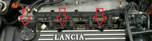

vielleicht könnt Ihr mir helfen.
Ich möchte bei meinem 20VT die Einspritzleiste abbauen, um an die Einspritzdüsen zu kommen.
Mann könnte meinen, das dass nicht zu schwer sein sollte, allerdings gibt es da drei Schrauben, an die ich nicht ran komme.
(Die Mittlere ist am schlimmsten.)
Mit einer Ratsche und einem kurzen Bit komme ich nicht ran, da die Ratsche an den Ventildeckel nicht vorbei kommt.
Selbst mit einem kurzen Bit komme ich nicht im richtigen Winkel ran und würde nur den Schraubenkopf rund machen.
Eine gerade 6-Kant Verlängerung greift nicht, da der Winkel nicht passt um an den Schraubenkopf zu kommen.
Und eine gerade 6-Kant Verlängerung mit "Kugelkopf" habe ich nocht nicht gefunden.
Wie also bekomme ich diese verflixten Schrauben ab?
Danke für eure Hilfe.

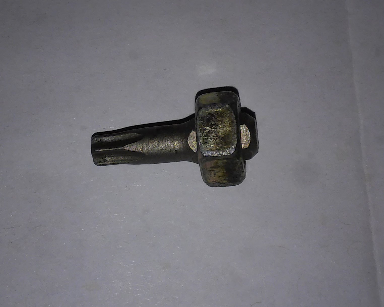

Ich hatte mir damals in eine M6 Mutter eine passende Öffnung für das Torxbit gefeilt und das dann in die Öffnung reingeklopft. Dann kannst Du das "Bit mit Mutter" schön mit einem Maulschlüssel bewegen. Bit in die Schraube stecken von oben mit dem Finger gegenhalten und dann drehen, so ging das eigentlich ganz gut.
Gruß Maik
kleine korrektur, es war eine M8 Mutter und wahrscheinlich ein gekröpfter Ringschlüssel
Gruß Maik
- 20170427_221746.jpg (147.6 KiB) Viewed 523 times
