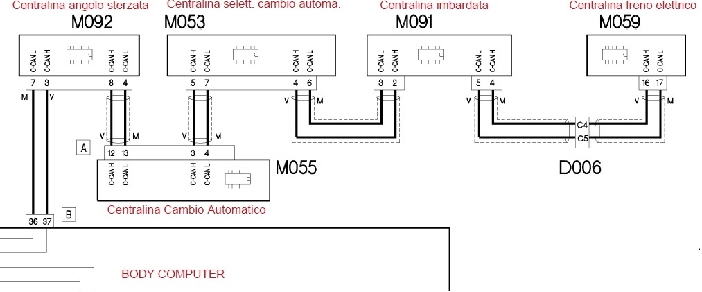

Ciao bellavita66
leggi quì: http://www.viva-lancia.com/lancia_fora/ ... sg-1175094
e vedi l'immagine.
e vedi l'immagine.
- linea can_anello_b.jpg (81.7 KiB) Visto 13066 volte

dunque praticamente l alternatore che il meccanico a suo parere dice che potrebbe essere il motivo potrebbe essere una stronzata ..da come vedo da allegato e tutto un lavoro di centraline e connettori ...auguri

Salve, ho anch'io una thesis 3.2 con problemi relativi ad avaria abs ebs che si alternano con avaria comfortronic cambio automatico. Tra i vari forum ieri ho scoperto che alcuni hanno risolto sostituendo il sensore asr ( vedendo l'allegato che ha postato Pietroth sarebbe centralina imbardata) risolvendo il problema. Ieri come al solito in autostrada si sono accese le spie avaria abs ebs ..appena uscito ho spento e accendevo il quadro cliccando il pulsante asr vicino a quello dei sensori di parcheggio, cercando di disinserirlo, dopo 2/3 tentativi esce nel cruscotto il segnale che è disattivato e scompaiono i messaggi d'errore. La prima domanda è dove si trova fisicamente il sensore asr? Per quanto riguarda l'avaria comfortronic cambio automatico, in 20.000 km percorsi ho fatto fare 2 lavaggi con l'apposito macchinario ma ogni volta che le temperature aumentano e si viaggia con la marcia D e non sequenziale si ripresentano i soliti strappi tra 2 e 3. Guardando l'allegato che ha postato Pietroth si vede chiaramente che la centralina del selettore del cambio aut. è affiancata da quella dell'imbardata. Possibile correlazione tra il sensore ASR e avaria comfortronic cambio automatico?
- linea can_anello_b.jpg (81.7 KiB) Visto 13061 volte
