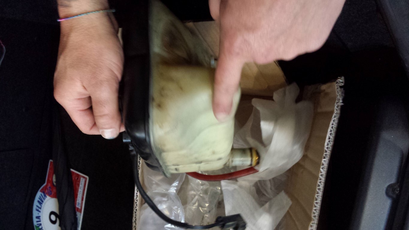

heute war die erste ausfahrt. alles bestens bis ich festgestellt habe, dass da was massiv tropft.
es kommt vom kühlerausgleichsbehälter. der stutzen vom füllstandsgeber ist undicht. ist da nur eine dichtung kaputt
oder muss ein neuer behälter eingebaut werden?
ich schau mir in kürze bei kaltem zustand mal den unteren stutzen vom behälter an. nicht , dass da auch noch der wurm drin ist
meine blaue zicke, die nichts auslässt. grumml.

Manchmal schrumpft die Dichtung zwischen Geber und Behälter. Dass der Behälter da oben undicht ist, habe ich noch nie gehört. Der Geber ist aber sehr fest in der Dichtung und nur mit Geduld und viel WD 40 dort unbeschadet rauszubekommen.

Volker hat bezüglich des Gebersitzes recht. Den bekommt man nicht immer unbeschädigt raus.
Man könnte versuchen mit elastischem Dichtmittel zu arbeiten?

Bei mir war mal der Anschluss für den Entlüftungsschschaluch undicht, im Bild oben rechts:
Da half nur neu...

der blaue ist wieder da.
leider gibt es für den arese und die anderen motoren unterschiedliche
ausgleichsbehälter. der v6 möchte einen behälter mit ausbuchtung für den thermostatstutzen.
jetzt ist wieder alles in ordnung. morgen darf er auf die oktoberfestwiese zum münchner
odtimerauftakt fahren.
schaun mer mal !
