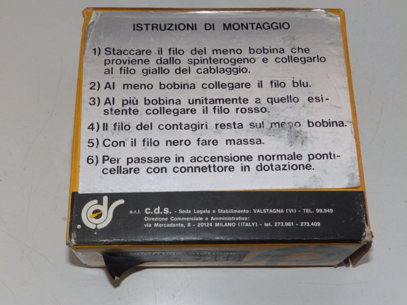

Ciao a tutti. Qualch'uno conosce o/e utilizzo l'accenzione elettronica della CDS ? Ho comprato un modulo nuovo su e-bay ma non so se e comprese di bobina.Mia Fulvia e una 1.3S del '72
Grazie.
