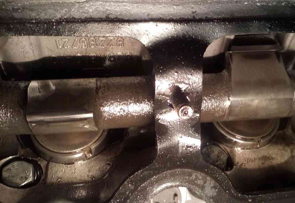

Verità svelata.
Salve a tutti. In un post precedente di questa stessa discussione, manifestai la mia perplessità sulla sincerità tenuta nei miei confronti dal preparatore che ebbe a mano il motore della mia hpe. Al contrario della sua competenza, non credetti invece alle sue parole per i motivi già descritti in altro post, perché non mi furono restituite le parti sostituite e perché, io stesso , ero privo di quel minimo di conoscenza tecnica indispensabile per potere interloquire con un esperto in campo motoristico qual' e lui.
Oggi pomeriggio ho concluso la mia indagine percio' mi affretto a correggere la mia opinione in quanto, in realtà, è sempre stato sincero.
Grazie ai consigli ricevuti da amici che mi hanno supportato e sopportato con pazienza, ad internet e a quella bellissima quanto istruttiva serie televisiva qual' è " wheeler dealer...affari a quattro ruote ", armato di coraggio, strumenti ed attrezzi acquistati all'uopo ho fatto luce sulle due incognite affrontate diversi post fa : gli alberi a camme e i pistoni.
Ebbene, gli alberi riportano lo stesso codice stampato di quelli originali ma sono riprofilati ( fortemente quello di aspirazione, tant'è che il profilo tondo della camma è ora dello stesso diametro del suo albero, e meno pesantemente quello di scarico ). La fasatura delle loro puleggie rispecchia quella indicata dal manuale officina.
I pistoni sono differenti e quelli attuali superano di 3 mm il PMS raggiunto da quelli di serie.
Il preparatore parlò anche di valvole sostituite e, vista la nuova altezza dei pistoni, oltre alla mia fiducia ritrovata, non può essere che vero.
Un saluto a tutti. Stefano.

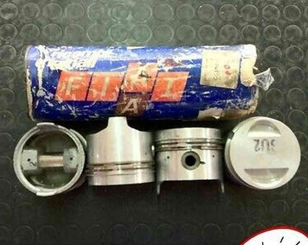

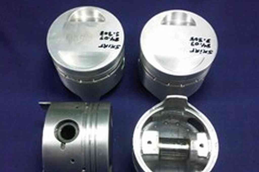

Ciao, Bayerische. Anch' io sono desideroso di calcolare il nuovo rapporto di compressione e a proposito di cio' sto attendendo che mi arrivi la microcamera endoscopica che ho acquistato in rete che mi permetterà di riconoscere a vista i nuovi pistoni attraverso il foro della candela e potere così risalire alla loro provenienza e dimensioni, indispensabili per il calcolo.
Se dovessi tirare ad indovinare, dato che la vx monta gli stessi alberi a camme della Ritmo 130 e che al tempo esistevano in commercio kit degli stessi, riprofilati, ad essa dedicati, direi i pistoni di quest' ultima ma, forse, il nuovo rapporto di compressione sarebbe un poco " osè " anche se poi, forse, gestibile con la rimappatura degli anticipi.
Considerando invece che l' autore delle modifiche è un noto preparatore di Lancia Delta, un pistone che potrebbe aumentare si' il rapporto di compressione senza però sconfinare nella categoria degli aspirati, potrebbe essere quello di una delta turbo 8v. Le mie, però, sono soltanto le congetture di un profano. Attendo la microcamera.

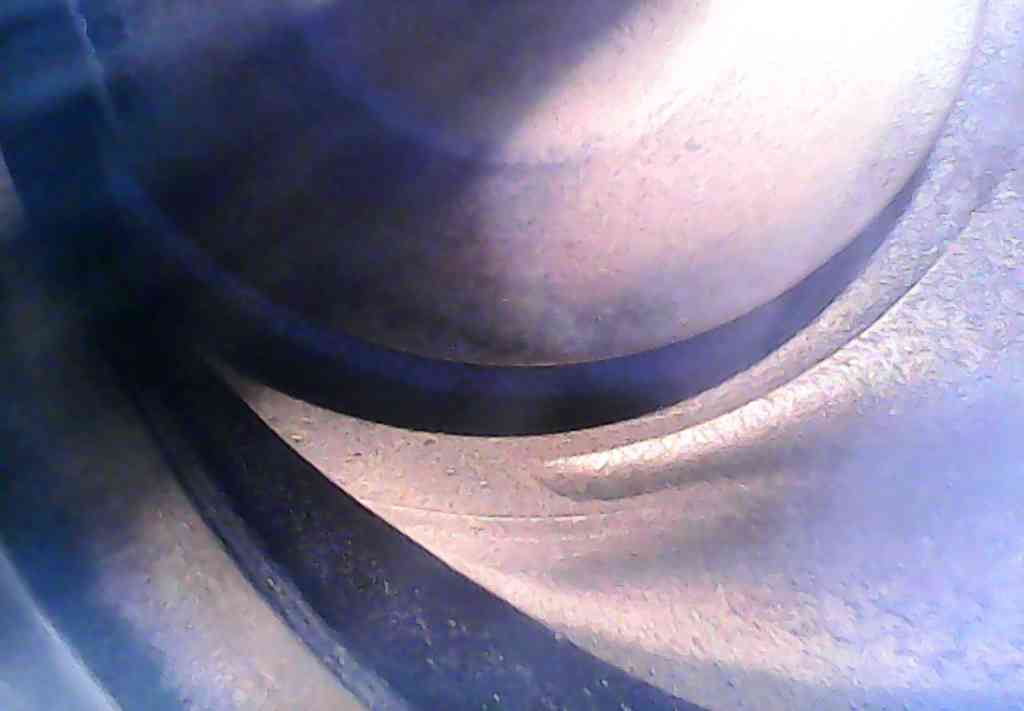

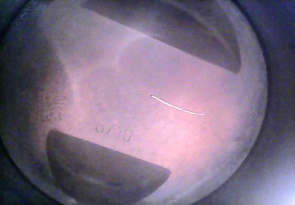

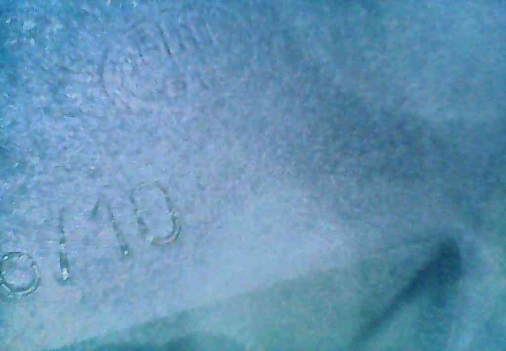

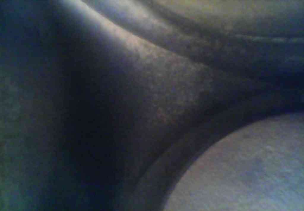

Rieccomi nuovamente per aggiornare ciò che avevo lasciato in sospeso.
Con l' ausilio di una microcamera endoscopica inserita attraverso il foro di una candela, ho potuto constatare quanto segue : escludendo eventuali lucidature dei condotti, le camere di scoppio non hanno subito modifiche, i nuovi pistoni sono marcati FIAT e sono piatti con larghe e profonde nicchie valvole. Tramite la rete, li ho individuati come pistoni per Fiat 124 sport 1.8 / " lancia beta 2.0 ", del tipo " di sicurezza " le cui profonde nicchie evitano danni al motore in caso di rottura della cinghia di distribuzione.
A seguito di un recente incontro col preparatore e' emerso che la foto del risultato della rullata che mi inviò è il frutto di una svista ed è estranea alla mia hpe. A sua memoria, la rullata della mia, invece, riporto' una potenza alla ruota di circa 130 cv ( 150 ca di motore ), una coppia max di ca 22 kgm a 3.500 giri e, qui aggiungo io, un regime max superiore a 7.000 giri verificati personalmente su strada.
Per mia curiosità, ho calcolato il nuovo rapporto di compressione.
Avevo precedentemente rilevato un PMS superiore di 3 mm rispetto a quello di serie mentre in realtà è di 2 ( e 2 mm è anche la profondità della superficie cava dei pistoni originali ). Considerando geometricamente sia il volume del materiale " acquisito" con la testa piatta del nuovo pistone che quello " perduto " dalle sue profonde nicchie valvole, il nuovo RC è compreso fra 7,8 e 7,9:1.
Un saluto a tutti.
Un saluto a tutti.
