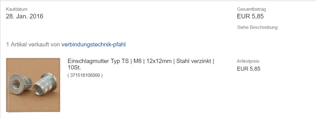

puh heute geschafft. Hast du eine Ahnung welche länge die ersatzbuchsen haben müssen?

Re: Streuscheiben Scheinwerfer polieren?
Gefunden!
Buchse 12 x 12, siehe Bild!
Nennt sich Einschlagmutter Typ TS | M6 | 12x12mm | Stahl verzinkt
10 Stück kosten in der Bucht 5,85 Euro.
Habe das Gehäuse leicht aufgebohrt und die Buchsen mit Zweikomponentenkleber eingeklebt.
Inbus Edelstahlschraube M6 mit Scheibe und Kupferpaste als Befestigung eingedreht.
Habe keine Buchse in Messing gefunden, die gibt es aber auch.
Bei meinen Scheinwerfern musste ich die Buchsen raushebeln.

Hab schon10x13 bestellt... Irgendwie bekommt man ja alles passend gemacht
