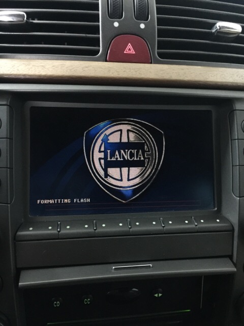

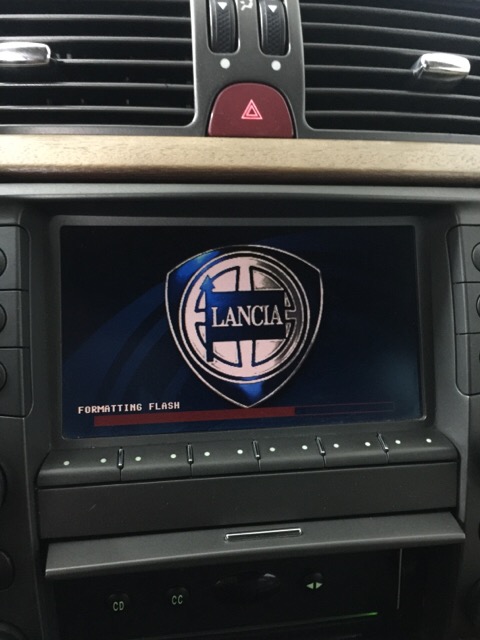

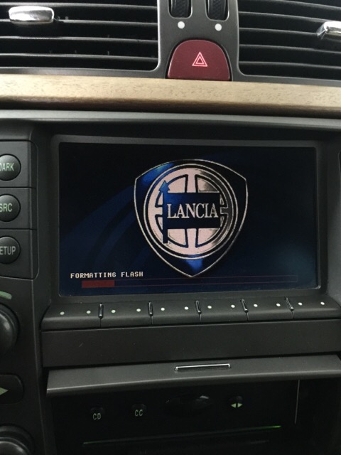

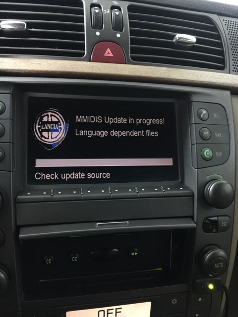

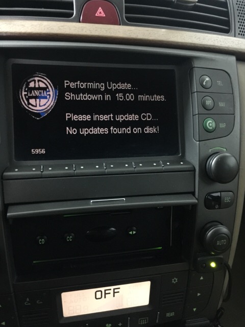

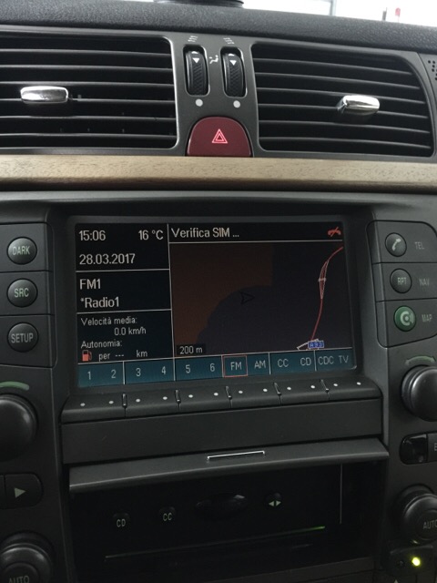

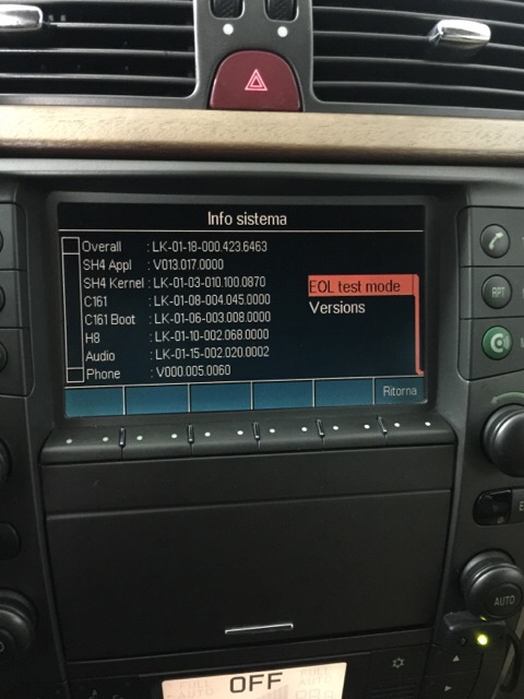

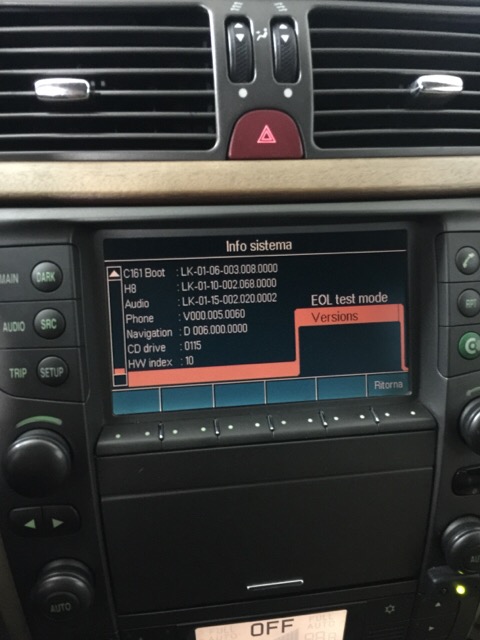

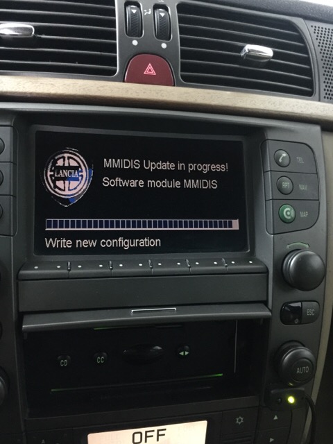

Questo procedimento formatta la flash del Nit si perdono tutti i dati memorizzati di navigazione, le destinazioni recenti, ecc.
Permette di fare un aggiornamento pulito forzando la formattazione se il Nit è già aggiornato. Se non è aggiornato naturalmente va inserito solo il disco formattazione e poi il Cd con le mappe che contengono l'aggiornamento.
Grazie a Giorgio per i file di formattazione.

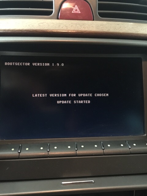

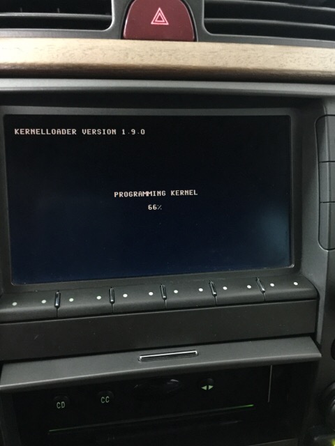

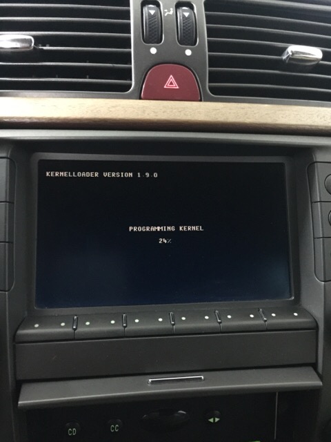

Arrivare alla schermata blu tenendo premuto TRIP-TEL e poi MAIN-TEL appare Bootsector version 1.9.0 LATEST VERSION FOR UPDATE ecc. inserire un disco mappe 2006, 2009 o comunque un CD mappe che contenga l'aggiornamento e quando compare READING KERNEL DATA togliere il CD mappe ed inserire il CD di formattazione, link http://giucol.altervista.org/download.html aspettare che compaia READING KERNEL DATA e PROGRAMMING KERNEL.

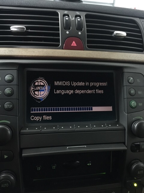

Poi quando compare nuovamente LATEST VERSION FOR UPDATE CHOSEN UPDATE STARTED inserisci nuovamente il CD mappe con aggiornamento, dovrebbe comparire lo stemma Lancia e la scritta FORMATTING FLASH, poi Performing Update ed infine MMIDIS Update in progress! Fine.

Re: Guida formattazione Nit
Segue foto 3.
Segue foto 2
