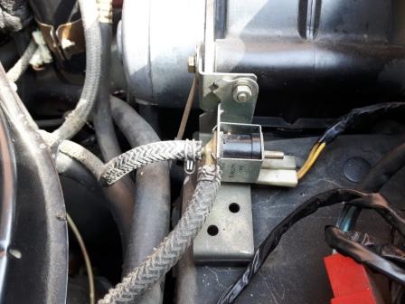

Salve bella gente, oggi ho messo a posto un po di cosine sulla Gamma (vasca dei pesci ostruita, sistemata imbottitura sedile guida) ed ho notato questo componente che mi pare manchi di un collegamento posteriore. Che cosa è ?
Grazie
saluti
Giagio

E' un'elettrovalvola, Sicuramente dovrebbe assistere al condizionamento. Controlla i due tubi che sono collegati a questa e verifica da dove arrivano e dove vanno ed avrai risposta sicura. Poi, se hai buon occhio, è lo stesso particolare che ha fotografato ivanmaestri nel post precedente al tuo. Vedi:
http://www.viva-lancia.com/lancia_fora/ ... ized_c.jpg
Non ho più la gamma, comunque dovrebbe collegare l'aspirazione da una presa sul collettore e il carburatore. Saluti

se la gamma è una duemila ed è dotata di aria condizionata dovrebbe avere un carburatore con un sistema pneumatico che mantiene i giri motore al minimo inalterati quando il compessore è in funzione. Quella valvola quando è accesa mette in comunicazione il sistema di accelerazione pneumatico del carburatore con il collettore di aspirazione.
