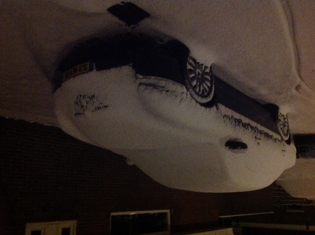

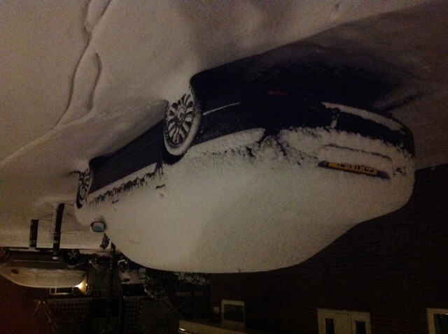

Mooi wit lakentje over mijn Thesis. Grappig :)
