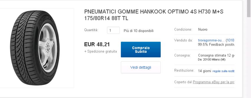

Ciao ragazzi, grazie mille per l'aiuto;
Che ne pensate di queste? credete siano adatte alla macchina? anche esteticamente?
Allego immagine

Fatti consigliare da un gommista perche' devi acquistare dei pneumatici che abbiano un fianco robusto, le nostre auto stanno ferme per molti giorni, a volte (d'inverno) anche mesi, vedi di non comperare pneumatici facile a perdere la rotondita'.
Ma sei sicuro sia conveniente online? Poi montaggio ed equilibratura la devi pagare a parte, compresa la rottura di trasportare le gomme dal gommista.

La misura esatta dovrebbe essere 175/80 HR 14 con codice H cioè fino a 210km/h del resto l'Hfsuperava agevolmente i 190 all'ora.
Anche io monto gli Hankook ma in codice H,
la convenienza dei venditori online è ridotta dal fatto che poi devi pagare a parte il montaggio ma almeno trovi i pneumatici con il codice giusto mentre il gommista sotto casa ti dice che quella misura in quel codice non esiste piùe ti monta quello che ha disponibile.
http://www.gommadiretto.it/cgi-bin/rsho ... pneumatici
gli originali sarebbero gli XAs della Michelin ma i prezzi sono folli
p.s. mi sono reso conto di non montare gli Hankook ma i Nankang..
