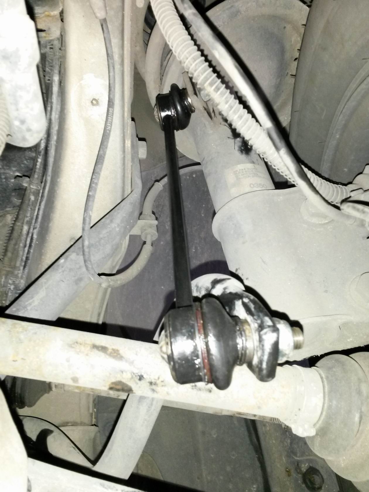

Re: Rumore a scatti durante sterzata:X---risolto(tu)
In allegato il colpevole del rumore a scatti, ci sono arrivato dopo aver staccato il braccetto che collega il servisterzo al fusello ruota ed aver staccato una delle due estremità di questo braccetto di collegamento tra barra di torsione e sospensione.
Ho risolto togliendo entrambe le due cuffiette(che poi ho rimesso al loro posto) e riempendo di grasso lo snodo.
