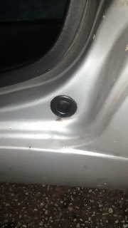

Ja, Schweller konservieren geht bissel.
Öffne mal die hinteren Türen. Unten an der Seite zum jeweiligen Hinterreifen sitzt ein kleiner Gummi-Stopfen. Diesen einfach rausziehen und mit z.B. Fluid Film Wachs aus der Dose inkl. Hochraum-Sonde ordentlich rechts/links einsprühen.
Von außen bisschen "Unterboden-Schutz" auf Bitumen Basis unten auf den Schweller kann auch nicht schaden, solange kein Rost vorhanden. Vorher jedoch mal "kärchern" und trocknen lassen.

EDIT: Bild vom Gummi-Stopfen befindet sich im Anhang.
