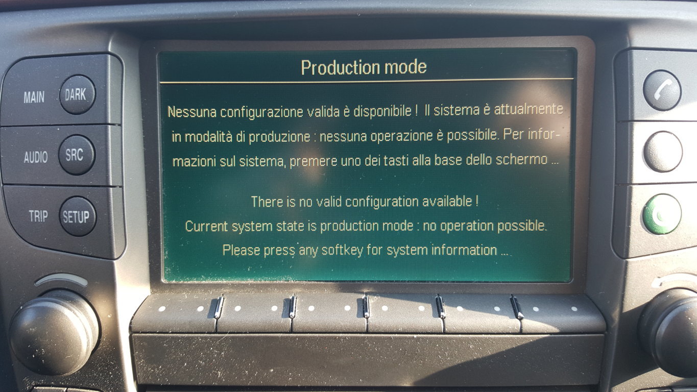

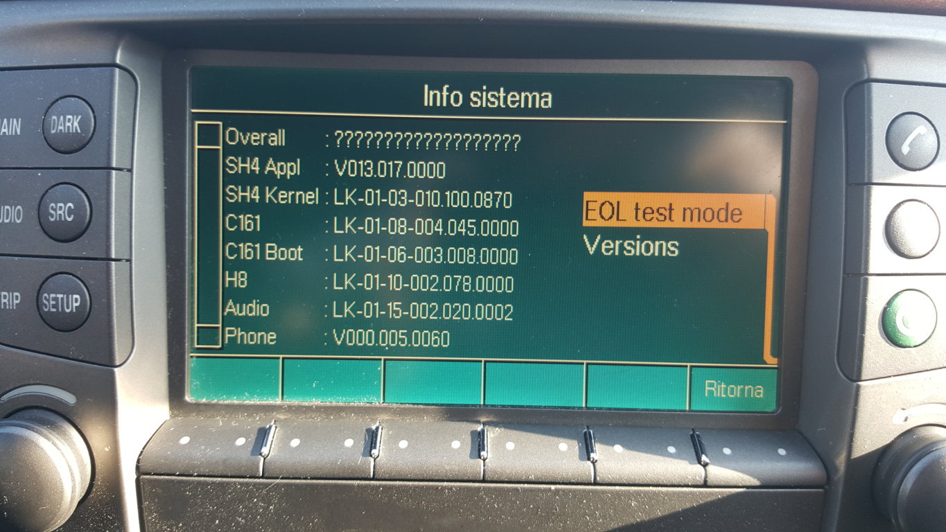

Buongiorno a tutti, purtroppo il NIT della Thesis di mio padre ha deciso di andare in blocco. Il tutto dopo che nessun elettrauto, nemmeno della Lancia, ancora è riuscito a capire perché l'auto tende a scaricare la batteria e non partire molto spesso, obbligandolo ad usare caricabatteria ed avviatori molto molto spesso.
Tornando al NIT, allego le foto degli errori che presenta non dando la possibilità di fare nulla, inoltre sul display del contachilometri lampeggia sempre EOL ERROR, sperando che qualcuno possa aiutarmi.
Ps. Anche in questo caso nemmeno alla Lancia mi hanno dato soluzioni, mi pare assurda ma è così.

Ciao, quello che ti posso consigliare e che ho testato personalmente, anche se non so se possa ripristinare questa situazione e':
Prima premi il tasto di reset con una penna (si trova sulla stessa mascherina del lettore cassetta in alto), se non dovese bastare allora segui la seguente procedura:
1. Procurati un CD col software del NIT
2. Entra in modalita' di flashing: Auto accesa e ferma, NIT acceso, premi contemporaneamente prima "Trip + Tel" e poi "Main + Tel" per un paio di secondi ciascuno.
3. Inserisci il CD col software.
In bocca al lupo.
G.
In bocca al lupo.
G.

Buonasera ed intanto grazie mille per la tua risposta.
Il problema sta proprio nel fatto che non riesco a trovare da nessuna parte il CD per riprogrammare il NIT.
Rimango in attesa di un'anima pia che possa condividerlo e/o inviarmelo in qualche modo, intanto io continuo a cercare.
Grazie ancora per l'aiuto di tutti...

qualsiasi cd navteq originale dal 2004 al 2008 ha inserito il file per l'aggiornamento, comunque ti ho scritto in privato
