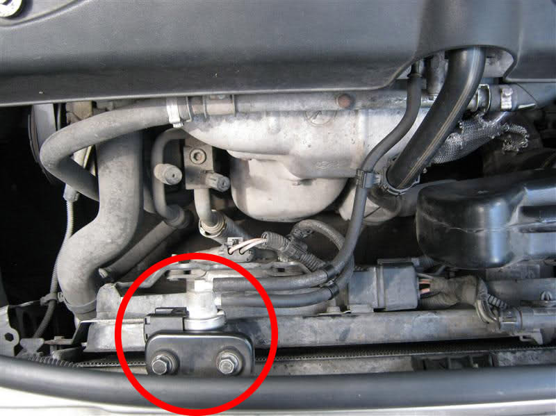

Ho portato l'auto dal meccanico e dalla memoria del tester è risultato il codice P0236. Lui mi ha detto che è il sensore di sovralimentazione, indicandomi il pezzo nella prima foto.

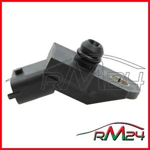

Secondo voi è proprio questo nel primo allegato, oppure il secondo (che ho già smontato e pulito da poco?)
Grazie

ciao giusto il primo allegato P0236=Circuito sensore sovralimentazione turbo - gamma/rendimento quello sopra al radiatore detto attuatore turbo......
mentre quello che hai pulito tu da come errore in centralina P0235=Circuito sensore pressione assoluta collettore........
onestamente non ho idea di quanto possa costare .............;)

Attenzione che il primo in genere viene denominato attuatore turbocompressore,il secondo sensore sovralimentazione
