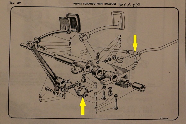

bei der Reparatur der Bremsanlage einer B20 6. Serie bin ich auf ein paar Dinge gestoßen, die ich gerne beheben möchte.
1. Hinterseite HBZ. Der Anschluss für die vorderen Bremsen und den Bremslichtschalter fehlt.
2. Die Rückholfeder des Bremspedals ist gebrochen.
Kann mir jemand mit diesen Teilen weiterhelfen? Ich könnte im Gegenzug nachgefertigte Haltestifte für die vorderen Bremsbelagträger anbieten.Aus der Werkstatt.

Hallo Hubert,
den gesuchten "raccordo" habe ich an Lager, die "molla pedale freno" kann ich Dir als Muster aus einem vorhandenen Pedalbock ausbauen und als Muster zur Verfügung stellen. Wenn´s passt , bitte über eMail : dogema@gmx.de melden.
