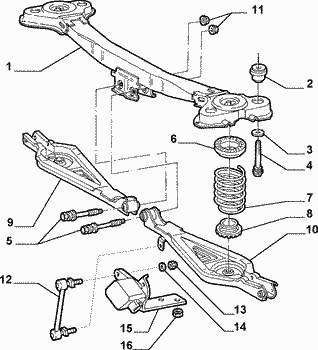

Hallo AndrewL, welche sind denn genau die Lager für den "Fahrschemel"? Ich habe auch schon befürchtet, dass ich mich für das rot markierte Lager Nr.2 selbst auf die Suche begeben muss.
Re: Gummilager Hinterachse
Es ist Teil nr. 2 auf dem Bild. Es gibt 5 Hersteller für dieses Teil

Fahrschemel ist Teil 1 auf dem Bild.
Die andere Buchsen hab ich nicht selber ausgetauscht. Man braucht wahrscheinlich eine Presse dazu

So Wie ich das verstanden habe ist Pos. 1 in deiner Zeichnung Zeichnung dieses Teil hier: http://www.ebay.de/itm/222125311400?_tr ... EBIDX%3AIT
Die gibts auch wie lm502 schrieb von der Firma Lemförder, die kosten so um die 9-10 EUR auf Ebay.
Die ich dir geschickt habe haben die Selbe Cross.No, sind aber etwas günstiger

Kann jemand ein Schema oder Foto schicken wo man diese A8 Buchsen einbauen muss?
Für mich kommt laut Schema nur Pos. 1 in Frage

Die Lagerbuchsen gibt es auch vom Qualitätshersteller Meyle. Lemförder und Meyle sind ja top, Meyle ist Teilezulieferer für Taxis.
http://www.ebay.de/itm/Querlenkerlager- ... SwtnpXmSJ6
Sind das die Lager aus Pos. 1, also den parallelen unteren, die mittig nebeneinander liegen?
Habe bei ebay nach "Lemförder 1454001" gesucht.
Das wäre ja genial!!!
Ich fasse noch einmal zusammen:
Pos. 1, also die mittigen Buchsen und die Buchsen an der Radnabe mit Pos. 3 sind Lemförder 1454001
Die vier Buchsen für den Fahrschemel (Hinterachse) mit Nummer 2 sind diese:
ArtikelNr: 4580040
Silentbuchse Hinterachskörper hinten
Lancia Lybra
sonstige Beschreibung: (Ø15=50 mm 56mm H
50042B
29326
46556243
Sonstige Vergleichsnummern
46556243
auf dieser Seite:
http://www.axel-augustin.de/shop2/Lanci ... 26952.html
Uns fehlt also immer noch die Nummer der Buchse Pos. 2
ArtikelNr: 4580040
Lancia Lybra
50042B
29326
46556243
46556243
auf dieser Seite:
