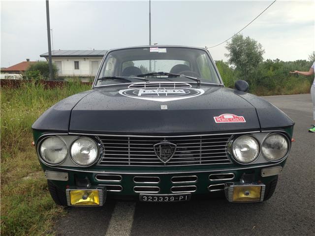

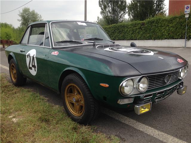

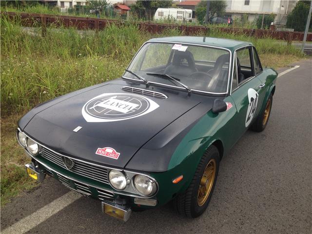

Tanto per esser precisi la macchina in questione è quella nelle foto, i miei due dubbi fondamentali sono 1) il colore (verde esisteva e la tonalità è quella corretta?) e 2) le cromature nella parte inferiore del muso. Per il resto mi sembra che tutto coincida con la Montecarlo.
So che i cerchi non sono quelli originali ma il proprietario ha anche i 4 cromodora di serie.
Cosa ne pensate?

Conosco poco la Montecarlo e le seconda serie in genere.Tuttavia,il verde esisteva, così come il giallo e l'azzurro.Anche la tonalità del verde, sembra giusta. Le cornicette cromate sulle prese d'aria del muso,erano presenti solo nelle HF 1,3 e 1,6 prima serie. I cerchi Cromodora,inoltre, non erano di primo equipaggiamento.La Montecarlo nasceva con i cerchi in acciaio identici a quelli della coupè normale.Era differente la loro colorazione, sempre grigio metallizzata, con degli spicchi in nero opaco.Ti pareva che non mettessero il nero opaco pure lì?

Grazie, anche se sto ancora cercando di capire se è autentica o una replica fatta molto molto bene
Re: Colori Lancia Fulvia coupè 2a serie Montecarlo
La tonalità verde corsa fu introdotta prima dell'estate 1972, e da quello che posso vedere in foto sembra una Montecarlo autentica. Ciò che non è autentica è la targa in quanto è riprodotta (chi ha l'occhio allenato può distinguere la differenza del font). Se decidi per l'acquisto assicurati che il proprietario abbia le targhe originali, che in questo caso sono già quelle componibili con la sigla provinciale arancione.
