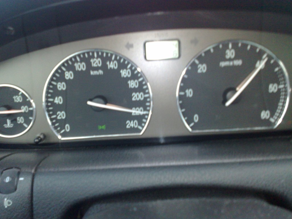

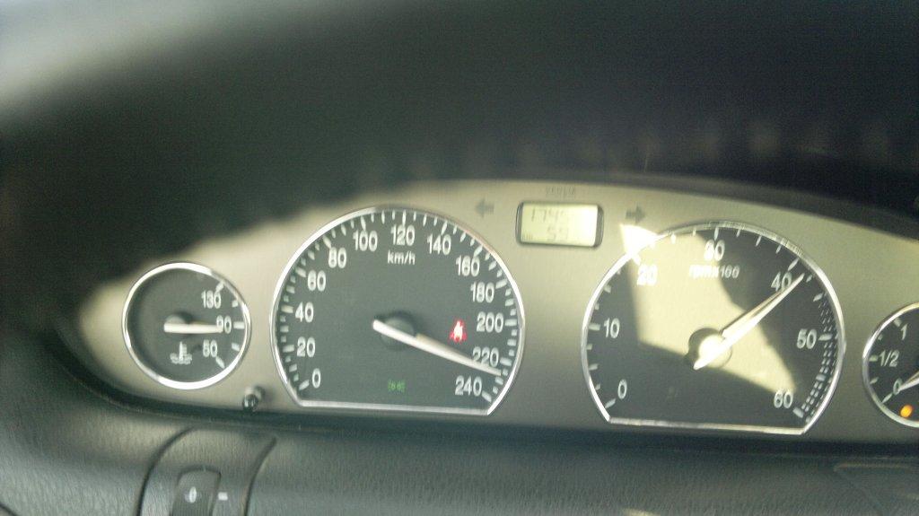

Salve a tutti,
Se può essere utile, molto tempo fa ho sperimentato questo "dilemma" su una lybra 2.4 jtd 150 cv di un mio amico , identica alla mia d'altronde.
Per la precisione abbiamo montato il cambio 6 marce di una 166 o della 156 Q4, non ricordo bene.
Per farla breve insomma la macchina andava bene, l'unica minima differenza percepita era sull'allungo di quasi 10 km/h in piu dell' originale solo questo.
Posto anche 2 foto, per dimostrazione, altro non saprei dirvi perche la macchina era del mio amico io ero solo assistente. :D

warner
Messaggi: 21984
Re: RE.CAMBIO 6 MARCE
Curiosita',i 10km in piu' notati in 6 marcia?
Pasquale46
Messaggi: 276
Iscritto il: 02 nov 2009, 10:52
Messaggio da leggere da Pasquale46 »
Ciao Warner,
In realtà non ero io a guidarla, ma penso proprio di si...posso anche dirti che, sempre detto da lui, il motore "tirava" fino alla 5 e che praticamente in 6 manteneva la velocita.
Cioè per capirci se sui 180, per intenderci, le mettevi la 6 non riusciva a tirare piu di tanto e ci metteva molto tempo cosi mi disse...altro non so, magari dipendeva da altri problemi al motore....so solo che poi se l'è venduta perche non gli piaceva molto il risultato.
Tenendo presente che tale prova l'ha fatta perche aveva gia deciso di toglierla, avendo il motore gia 390.000 km. Quindi "non avendo nulla da perdere".
Altro non so dirti.
