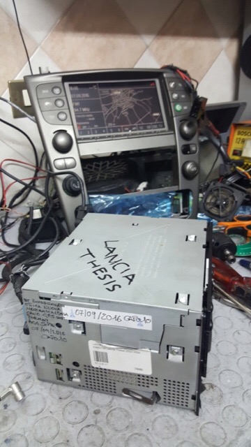

Veramente vorrei far funzionare il navigatore, in modo da fare delle prove senza ogni volta collegare il tutto ai cavi della Thesis, come nella foto allegata.

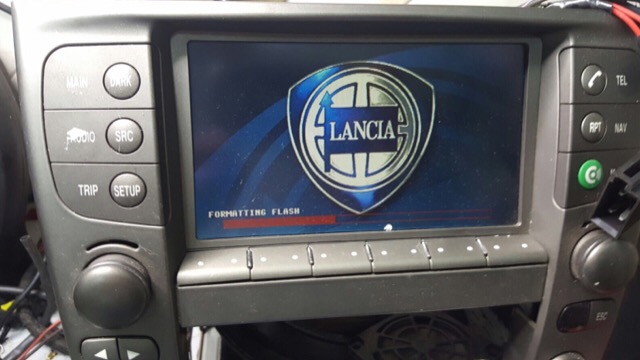

Per capo10 !!!! Se per piacere, a tua discrezione naturalmente, puoi condividere con noi del Forum e darci qualche informazione su come si fa la formattazione del NIT e i collegamenti del NIT al banco come da foto allegate. Grazie e scusa per il disturbo.
