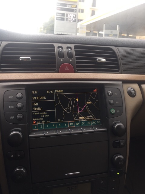

Finalmente dopo tanti tentativi e qualche NIT rovinato sono riuscito grazie all'aiuto ed ai consigli del grande capo 10 a cambiare la lente, a pulire il Nit, a formattarlo e renderlo pienamente funzionante, vi allego le foto. È' una soddisfazione ho comprato una lente da Tectron Electronics SRL con circa 40 euro spedizione compresa, comprato un Nit usato ad un buon prezzo ed il gioco è fatto. Pensare che qualcuno mi ha chiesto per questo lavoro 350 euro anche se devo dire che era compresa la riparazione della meccanica, il cambio del cavetto GPS interno e circa 10 ore di lavoro. Io ho speso 140 euro e ho un Nit quasi nuovo. La prossima volta spero tra tre, quattro anni durata media della lente, spenderò solo 40 euro.
Il NIT quando l'ho comprato aveva tanti punti interrogativi su overall e nonostante la formattazione questi rimanevano, allora ho pensato come vi avevo spiegato in un mio post precedente di cambiare la lingua in Inglese da setup e per magia i punti interrogativi sono scomparsi, poi ho impostato nuovamente la lingua italiana. Questo è il primo aggiornamento ora mi appresto a fare l'ultimo aggiornamento. A proposito ho sostituito l'ottica in circa 45 minuti (record personable). Se qualcuno ha bisogno di aiuto riguardo al nostro amato e odiato Nit mi metto a vostra disposizione gratis. A proposito aspetto ancora che qualcuno mi posti i collegamenti per mettere un Nit sul banco (ho tutti i connettori) magari potrei fare qualche esperimento sul sistema operativo per modificarlo ricordo che è scritto in Windows CE e magari fargli accettare altre mappe modificare i colori delle strade ecc. sempre gratis naturalmente per gli iscritti al sito.

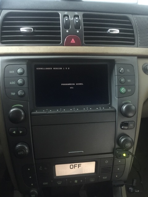

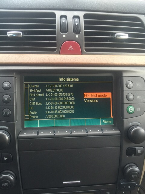

Ultimo aggiornamento effettuato. Vedi foto allegata.
