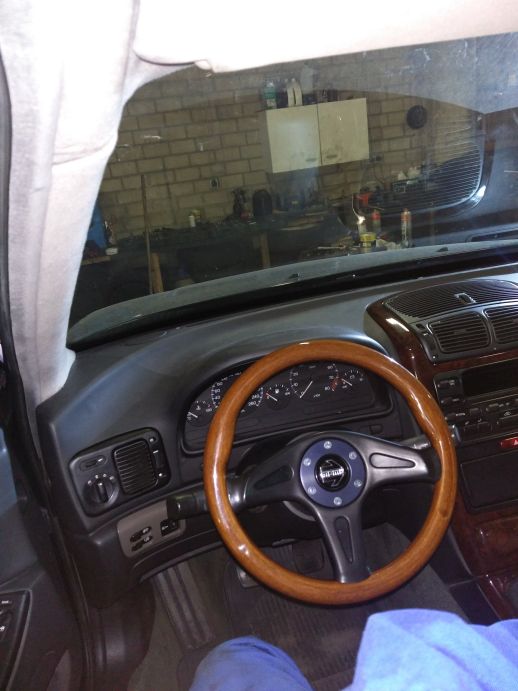

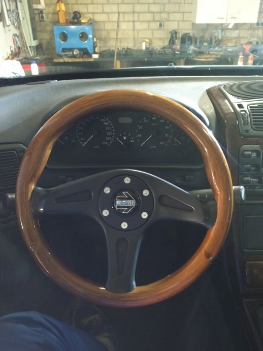

das hält sich in grenzen.
ich mache bei zeiten noch bessere fotos dann sieht man es.
aber ist ja klar das wenn da nur noch ein 32cm lenkrad drin sitzt die etwas weiter überstehen...
aber der bedienerabstand ist nicht groß abgewichen.

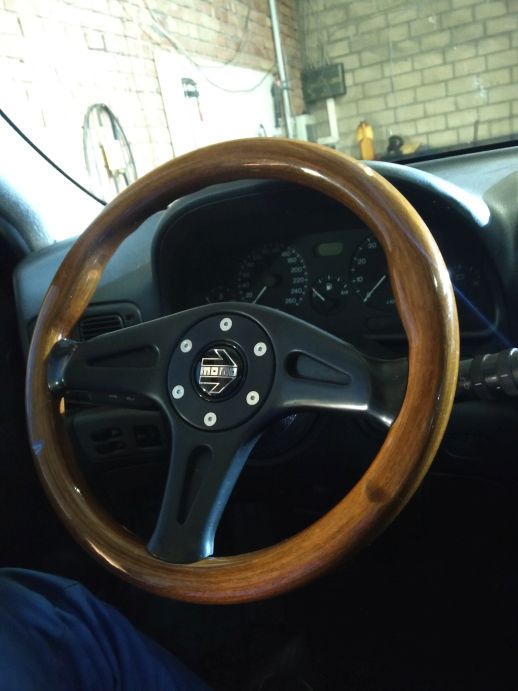

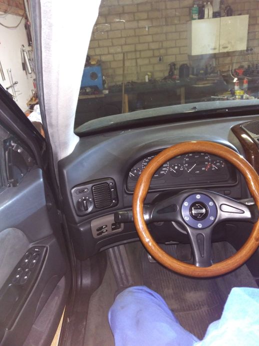

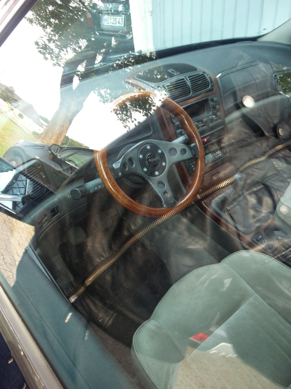

hier noch ein paar bilder aus meinem kappa sw.
