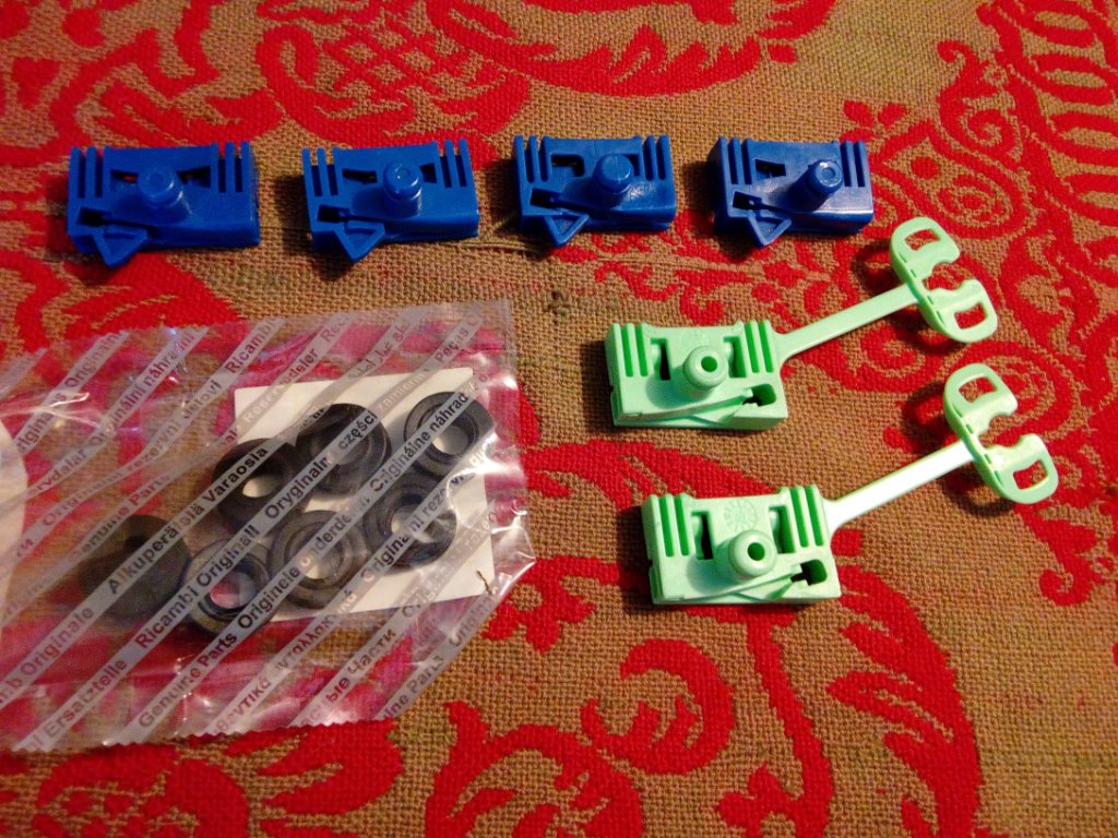

maxxis 2 Scritto:
> Attila.,ci stiamo riferendo a lybre prodotte dal
> 2001 in poi.,o partiamo già dal 99-2000.,il
> ricambista mi diceva che i pattini sono diversi
> purtroppo.,ed è veramente un casino in quanto
> verosimilmente x le versioni prodotte nel 99-2000
> come la mia non sono più forniti.,e qui
> cominciano le grane.,se cede del tutto si deve
> sostituire l"alzavetro completo con un costo di un
> 100£ abbondanti e manodopera associata..,un bel
> regalino...,:X:X
Io il suggerimento ve l'ho dato, poi sta a voi utilizzarlo. Una coppia di pattini primo tipo (DX+SX) costa 4 euro spedita (v. img allegata).
(O.\iiiiiYiiiii/.O)
ATTILA VIDAL
Messaggi: 138
Iscritto il: 26 lug 2012, 20:52
Re: alzavetro
Messaggio da leggere da ATTILA VIDAL »
No, io parlavo per le Lybra prodotte dopo il 2001 la mia è del 2003 . in caso di ordinazione del pattino dovete fare uleriori attenzioni perchè ho saputo che certi pattini marchiati con la "D" si montano a sinistra e viceversa . Quindi controllate sempre il pezzo rotto . Quando hanno deciso di stampare la D o la S forse guardavano la Lybra dall'esterno , di fronte al cofano motore !!! Ma !!!! ???
