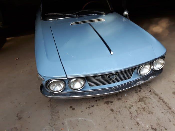

Ik ben nieuw op dit forum. Eerst maar een beetje voorstellen; Ik heb een restauratiebedrijf en ben op dit moment bezig met 2 Fiat 1500 Ghia's en een Fiat 500 Giardiniera. Daarnaast heb ik recent een lichtblauwe Lancia Fulvia 1.3 Rally Coupe (serie 1) gekocht in Italië.
De Lancia heeft een beetje aandacht (en nieuwe stukken staal) nodig. De komende weken zal ik de carrosserie gaan repareren.
Nu ben ik op zoek naar het juiste kleurnummer van deze auto. Kan iemand me hierbij helpen? De auto is lichtblauw.
Dank alvast!

Grigio Vinovo.
Nummers vind je op de site van Piero Vanzetti.

Thnx Huib, gevonden!
Heb lak op kleur laten maken, maar blijkbaar is de kleur niet helemaal meer origineel. Dat wordt helemaal spuiten.....

Moeilijk om met de huidige laksystemen op nummer een kleur te krijgen die overeenkomt met de oude nitro lakken van toen.
Ook Paolo, de admin van het Italiaanse forum is er een tijd mee bezig geweest. Niet gelukt. En hij heeft toch een serieuze verzameling Lancia's.
Het lukt mijn spuiter altijd om de deels te spuiten in de juiste kleur.
Geheel overspuiten is ook goede optie. Vergeet niet "de hoeken" open te snijden om de dorpels achter de schermen te controleren. De keren dat ik het niet heb gedaan heb ik al tijd spijt gehad.
