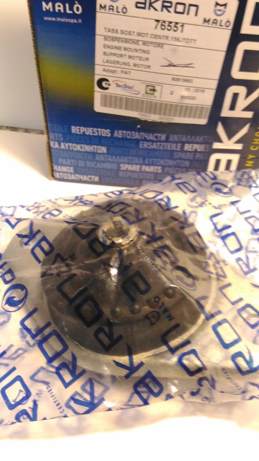

Buona sera a tutti
Oggi mi sono arrivati i supporti motore.
Mentre i due laterali sono uguali a quelli di Fred Summer ( prima foto), quello centrale non è uguale , avevo ordinato il cod Malò 15208/2 e mi è arrivato
il 76551 ( per 156 jtd ).
Non sembra uguale a quello di Fred, manca una flangia, vorrei chiedere se per cortesia qualcuno sa se può andare bene lo stesso per la Lybra anche se non c'è la flangia ?
Ho guardato sul catalogo Malò , lo danno compatibile per il motore 937 A 2000 ( Alfa 156) ma non per la Lybra ( stesso motore).
Grazie per la cortesia.
Buona notte
Giovanni

Cosa intendi per flangia,la piastra che c'e' sopra il tampone?

Ciao Warner.
Grazie per la risposta, si , dalle foto non sembrano uguali, sul supporto che mi è arrivato sembra che manchi un pezzo di piastra/flangia fatta a u.
Non è che per caso ce ne sono due tipi una per la 156 e una per la Lybra ?
Ciao Giovanni
Ciao Giovanni

Re: Supporto centrale cambio per 1.9 115cv
Guarda a quanto mi dissero per la lybra specifico non e' piu' ordinabile,io montai quello che hai postato tu nella foto notai anche io quella differenza ma non da' problemi.
quello senza flangia va bene ma bisognerebbe applicare una flangia venduta seingolarmente per questo retrofit, il codice fiat ora non lo ricordo ma con eper si trova.
Quello invece che ho montato io ha la flangia e l'unica modifica che ho dovuto fare è stato di portare via una filettatura perché era non per il bullone passante che ho io ma per quello che si blocca appunto su questa filettatura.
Buona sera a tutti.
Grazie Warner , grazie Fred Summer per le risposte.
Fred, le foto che avevi postato sopra relative ai tuoi supporti sono state molto utili, grazie.
Warner, è come ti hanno detto, oggi ho telefonato alla Malò e mi hanno detto che il supporto 15208/2 non è più in produzione e neanche è stato sostituito con qualche altro.
Purtroppo per orari di lavoro non riesco ad andare al magazzino ricambi Fiat per la piastra, ho visto su eper e dovrebbe esserci come ricambio.
Per la spedizione via corriere avevo contattato per un'altro ricambio e solo di corriere sono 15 €, non ne vale la pena.
Domani provo a smontare il vecchio supporto e provo a vedere se riesco ad adattare il nuovo.
Se va bene così come hai detto Warner, bene, altrimenti ho pensato di tagliare la vecchia piastra e fare i due spacchi per l'inserimento sul supporto o tagliare sempre la piastra e tagliare anche i due denti sul supporto.
Ma qual'è lo scopo della piastra? La vite centrale non dovrebbe essere svincolata dal resto del supporto o la piastra serve da guida .
Ciao a tutti
Giovanni
