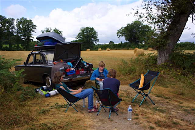

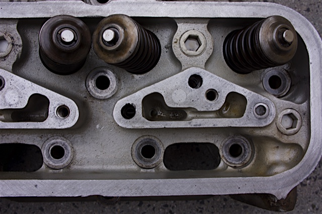

Vorige week teruggekomen van een toch weer heerlijke vakantie in Frankrijk. Ik had echter dit jaar wel problemen met de Flavia: op dag drie begon de auto op drie cilinders te lopen. Nader onderzoek toonde aan dat er een bout was afgebroken van het tuimelaarhuis van cilinder 2. Daarbij waren de andere twee bouten naar buiten komen zetten met helicoil en al... Ik vermoed dat er één bout beetje bij beetje is losgetrild, waarna het hele tuimelaarhuis in beweging is gekomen, en als laatste een bout finaal is afgebroken. Tja, daar sta je dan langs de snelweg op een parkeerplaats. Ik heb daarop het tuimelaarhuis verwijderd, samen met de stoterstangen. Op drie cilinders verder gereden en nabij Rouen een camping gezocht voor vrouw en kinderen (met een meer om in te zwemmen, want het was heet!) De volgende ochtend teruggereden naar Amsterdam. Dat ging nog verbazend goed, als je de auto een beetje op toeren hield. 's Avonds een andere cilinderkop gemonteerd, en de volgende ochtend weer zo'n 500km retour naar Rouen. Daarna heeft de Flavia weer perfect gefunctioneerd, zelfs bij 38C op de terugreis, over de Parijse periferique! Toch nog zo'n 3500km afgelegd. Het was weer mooi.
