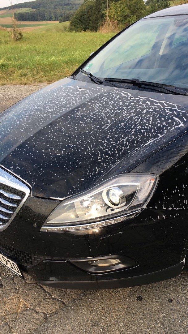

Hallo Leute,
wir sind seit 2 Tagen stolze Besitzer eines Delta 1.9MJ EZ 2013 Oro mit 63.000km.
Das Auto ist wirklich etwas besonderes!
Nun zu meiner Frage.
Da der Wagen Xenon-Scheinwerfer besitzt hat er ja eine Scheinwerferwaschanlage welche gleichzeitig mit der allgemeinen Scheibenwaschanlage aktiviert wird.
Sobald man diese betätigt spritzen die Düsen der Scheinwerfer die komplette Motorhaube voll! Ist das bei euch auch so?
Oder liegt da eine Fehlstellung vor?
Hab mal ein Foto hinzugefügt.
Hoffe Ihr könnt mir da etwas weiterhelfen.
Gruß Matthias

Re: Scheibenwaschanlage
Hallo Matthias,
mein 1.8 tbi hat Xenon und damit natürlich ebenfalls eine Scheinwerferwaschanlage, aber die sprüht wirklich auf die Scheinwerfer.
Etwas besprüht wird je nach Tempo natürlich auch der untere Teil der Motorhaube. Aber bei deinem Delta scheint was
nicht richtig eingestellt zu sein.
Viele Grüße,
Olli
Hallo Matthias,
mein 1993er Thema hat auch die Druckreinigungsanlage für die Scheinwerfer. Auf die Haube sprüht nie etwas, aber dann hängt es entscheidend von der Fahrgeschwindigkeit ab, wie die Strömung das Wasser nach oben drückt. Bei Tempo 200 geht das auch noch bis auf die Frontscheibe, aber die will man ja eh grad säubern.
Ich tippe auch auf verstellte Düsen.
Gruss
Rolf
Ok, Danke für eure Antworten!
Jetzt stellt sich die Frage, ist es möglich das selbst zu beheben? evtl. mit einem Zahnstocher die Düsen verstellen?
Stellt sich aber die Frage wie man die Dinger rausfährt ohne das Wasser spritzt
Oder ist sowas dann doch eine Sache für den Händler und seine Gebrauchtwagengarantie
Das geht nur zu zweit: einer zieht am Hebel und der 2. fängt mit den Fingern die Düse ab.
Mit Gefühl kannst Du die auch ohne Wasserdruck rausziehen, aber vorsichtig: die Düsen werden beim Ausfahren um 90Grad gedreht.
Sofern die elektrisch rausfahren: Einfach bei Betätigung den Zündschlüssel ziehen. Dann müssten die Dinger draußen bleiben (wie Scheibenwischer auf der Scheibe).
Am besten zu zweit mit Kommando.
Einen Garantiefall sehe ich hier nicht.
Die fahren mit Wasserdruck aus der Ruheposition.
Also, ich hab mir das ganze nochmal angeschaut.
Draußen bleiben die nicht (wie mv750fan schon geschrieben hat arbeiten die mit dem wasserdruck und nicht elektrisch) und ungern möchte ich sie mit Gewalt festhalten.
Kann es denn an so banalen Sache liegen wie dem Mischungsverhältnis zwischen Wasser und Reiniger?
Dh zu viel Reiniger ergibt zu viel Schaum und verteilt sich überall hin?
Das kann schon sein, das das am Mischungsverhältnis liegt.
Aber das kannst Du Dir mal ansehen, wenn Du jemand anders am Hebel ziehen lässt und Du Dir den Stahl genau ansiehst wie er am Scheinwerfer auftrifft.
Bei der Gelegenheit kannst Du auch gleich die Düse abfangen - die wird nur mit Federkraft zurückgezogen, somit kann man die ohne was zu beschädigen am Einfahren hindern. Evt. kannst Du auch ein kleines Stück Styropor einklemmen, dann ist vielleicht auch eine Einstellung der Düse mit Zahnstocher möglich.
