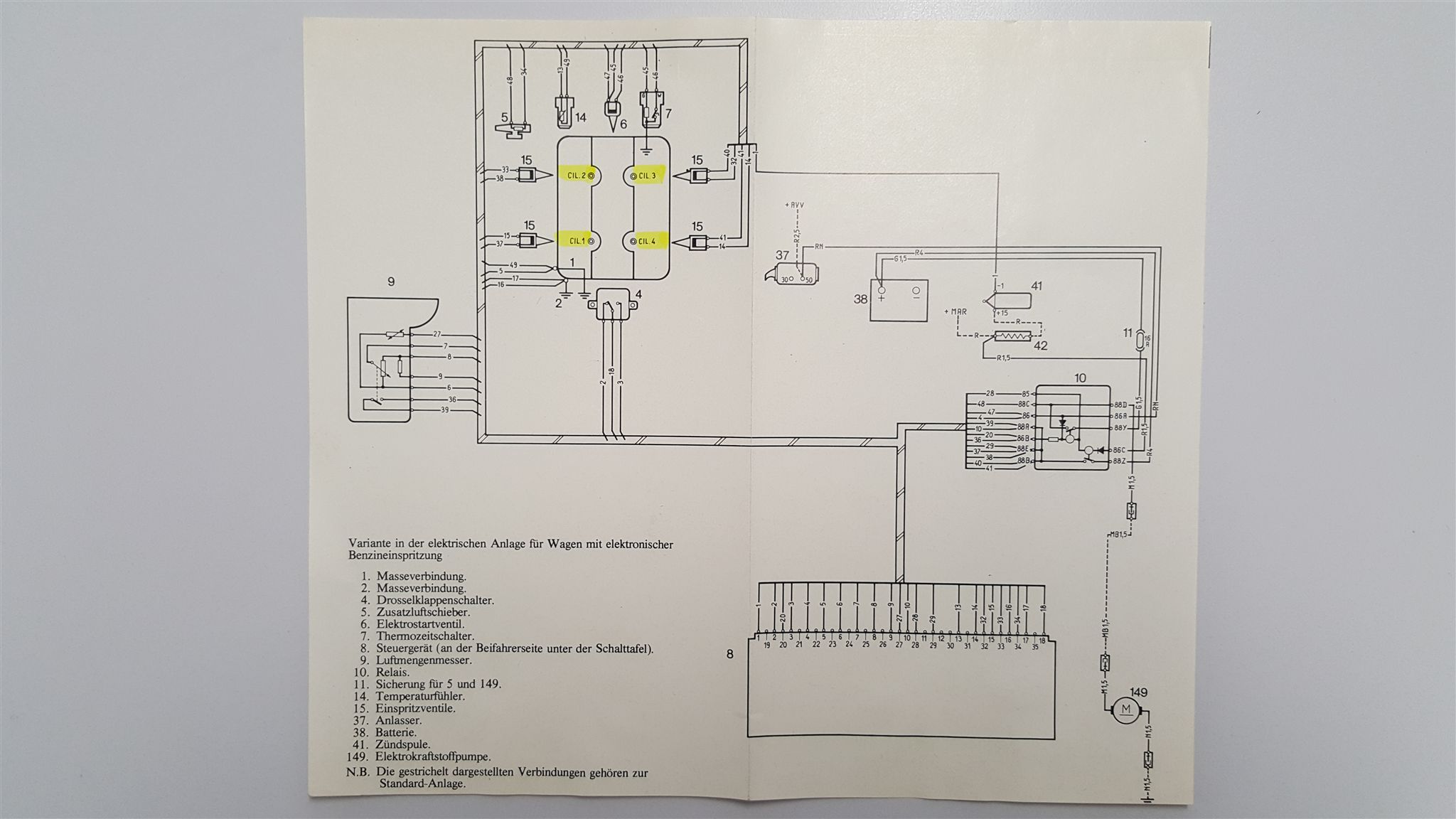

Re: lancia gamma coupe anordnung der zylinder
Hallo Gammaverzweifler
Anbei eine Kopie des Teilschaltplanes, Motorblock
wird wohl beim Iniezione gleiche sein wie beim Vergaser.
Gruss und viel Glück dabei.
Heini
Heini

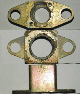

einmal die metalplatte an der das heckschloss des coupes montiert wird (die nicht im teilekatalog eingezeichnet ist) siehe foto
und ein thermostat mit der teilenummer 82354245 würde ich suchen,neu mit gehäuse ist das
anbei fotos ,vielleich hat ja wer was für mich,vielen dank für eure mithilfe
