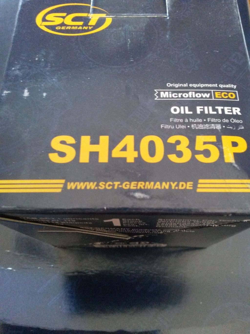

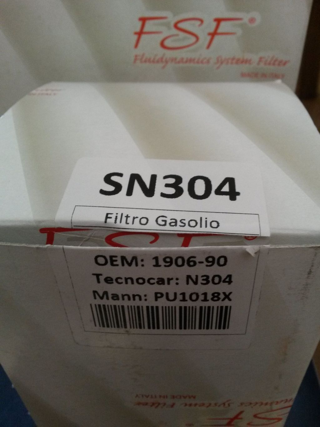

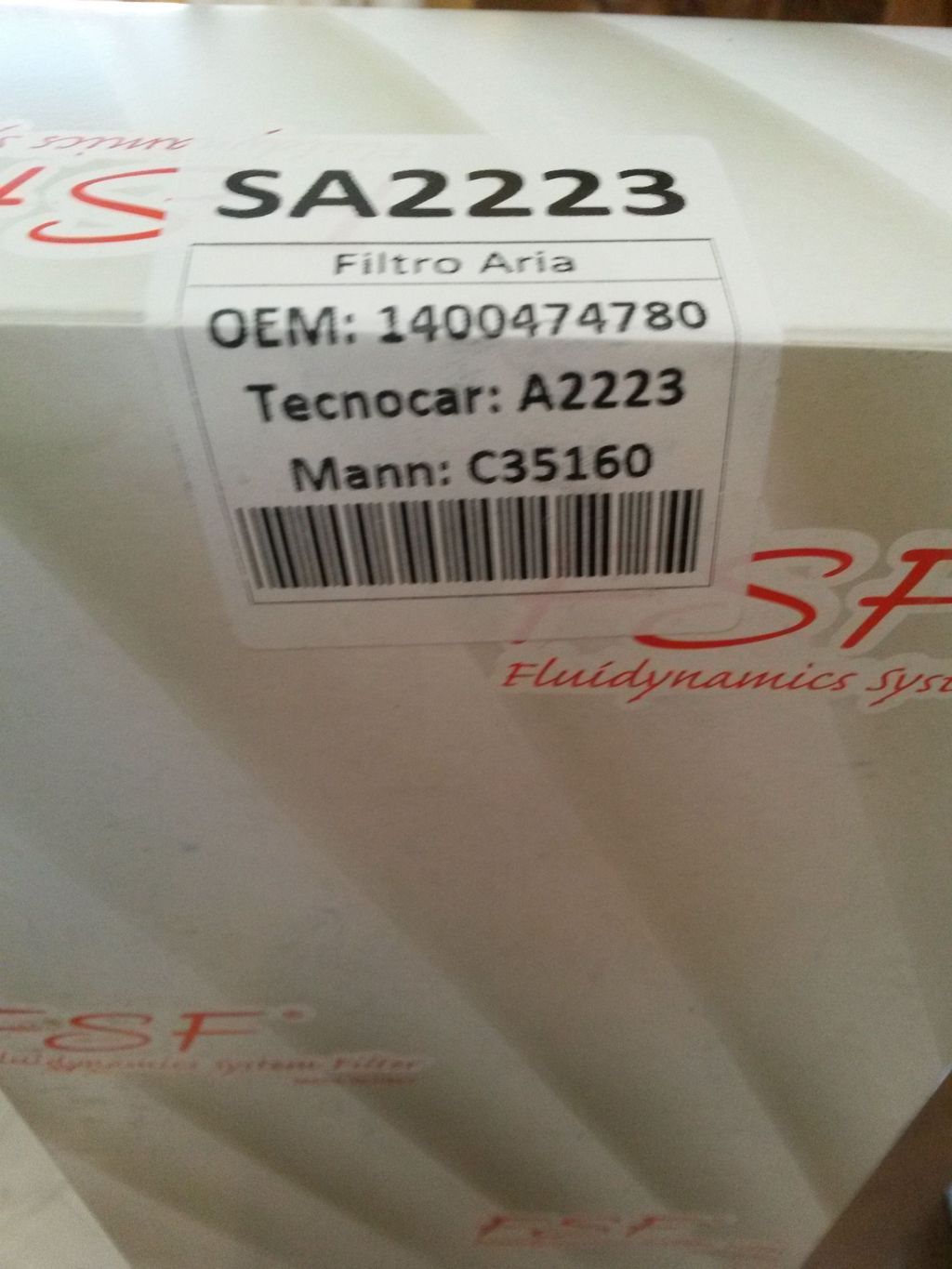

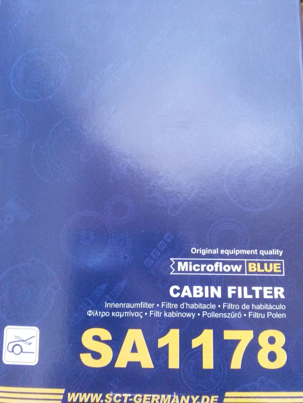

Buon giorno a tutti voi Phedristi! Ho appena effettuato il tagliando "fai da me" e voglio postare qui di seguito le foto con i codici ed il link utili a chi ha intenzione di procedere alla sostituzione dei 4 filtri: Aria, Abitacolo, Olio e Gasolio + 5 l di olio 5w 40 Selenia. Per i 4 filtri compresi di spedizione ho speso 30 euro, mentre per 6 l di olio Selenia ho speso 58,50 euro sempre compresa la spedizione. Tot. spesa= 88,50 euro + 2 ore(gratis fai da me) circa di per sostituire il tutto. Spero che le mie informazioni siano d'aiuto a questa comunità;)
Link filtri: http://www.ebay.it/itm/251738333177?_tr ... EBIDX%3AIT
Link olio: http://www.ebay.it/itm/252334034690?_tr ... EBIDX%3AIT
f.gasolio (fileminimizer).jpg (111.36 KiB) Visto 213 volte
f.olio (fileminimizer).jpg (171.22 KiB) Visto 213 volte
f.abitac (fileminimizer).jpg (176.6 KiB) Visto 213 volte
f.aria m. (fileminimizer).jpg (117.41 KiB) Visto 213 volte
