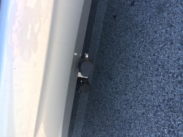

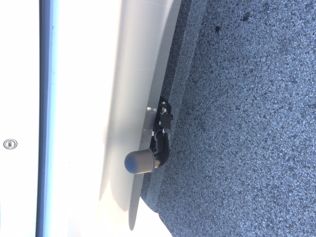

ritirata oggi, gancio estraibile umbria rimorchi con presa 13 poli e centralina 218€ e montaggio e collaudo 270€, mi sembra un buon prezzo!
- img_7668.jpg (109.8 KiB) Visto 700 volte
- img_7665.jpg (125.27 KiB) Visto 700 volte
Re: gancio traino e carrello
Ottimo direi,alla fine secondo me conta piu' la cura nell'installazione che altro,al di la' delle marche i ganci fan tutti lo stesso lavoro.Nel tuo caso mi pare di vedere un bel lavoro fatto con cura(tu)
