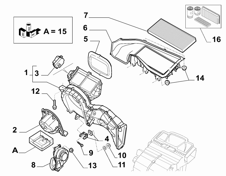

il filtro aria motore lo trovi dentro la scatola nera che troverai aprendo il vano motore, alla tua dx guardando il motore (lato guida), svitando le 4 viti e sollevando la parte superiore. Il filtro abitacolo lo trovi poco più in alto, nella parte superiore del vano stesso, dentro una sorta di scatolone che lo contiene, svitando le 4 viti a molla e allentando i ganci a mano.
- imp.condizionamento.jpg (93.21 KiB) Visto 334 volte

Grazie Nomalo, sei stato molto esaustivo, adesso tutto è chiaro, grazie ancora!
