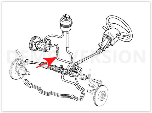

Het blijkt de slang van de pomp naar het stuurhuis te zijn. Weet iemand of je deze zo kunt vervangen? In E-learn wordt namelijk gesproken dat er allerlei delen losmoeten. O.a. subframe. Mocht dit echt zo zijn, heb ik hier uiteraard geen zin in en is het een stuk handiger en voordeliger de huidige slang lost te snijden en een slang op lengte te laten maken met de juiste koppelingen bij de hydrauliek-boer

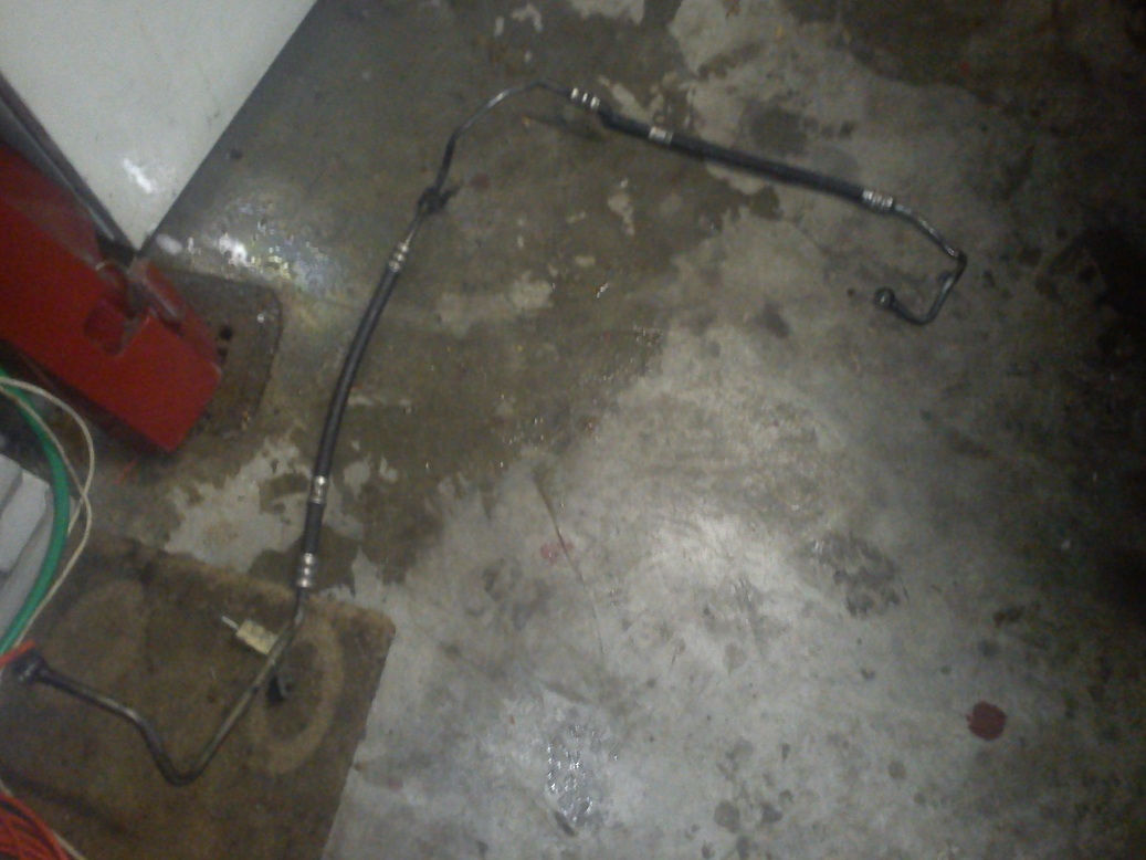

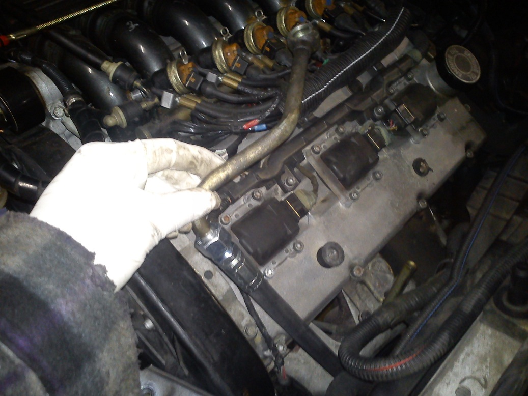

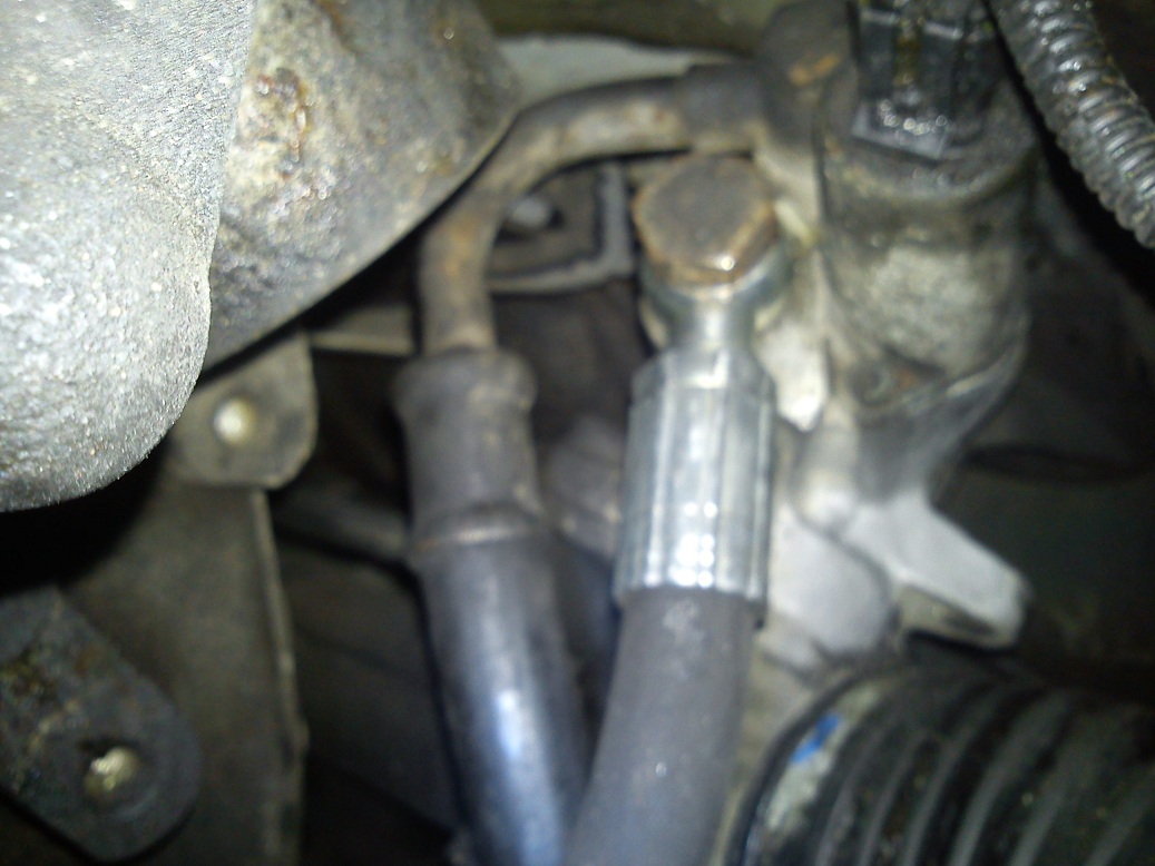

Het is zeker wel mogelijk om bij de slangenboer een slang te laten maken.
Het is echter op eigen risico. Dit is slechts een beschrijving van hoe ik het heb gedaan.
Heb hetzefde probleem gehad in 2014 en las ook in e-learn subframe monteren.
Wat ik heb gedaan is de oude leiding verwijderen door het in stukken te zagen. Origineel loopt de leiding tussen het subframe en chasis met als eindstuk een metalen stuk leiding die met een bocht van achter aansluit op het stuurhuis.
Ben met de oude leiding naar de slangenboer gegaan. Omdat het onmogelijk zou zijn voor mij een exact nagemaakte slang viade oude route terug te monteren, heb ik gekozen voor een alternatieve route via de voorkant.
Omdat het eerste stuk vanaf de pomp een vrij specifieke vorm heeft heb ik die behouden en de nieuwe slang aan laten knellen. Dit wordt ook gedaan in de industrieele hydrauliek.
Eerst gevraagd als het bedrijf ooit slangen heeft gemaakt voor stuurbekrachtiging. De slangenboer verzekerde me dat ze dit soort werk vaker deden voor alle soorten autos.
De slang loopt nu vanaf de pomp aan de voorkant van de motor naar onderin de voorbumper daarna naar links (bestuurderszijde) en dan naar achter langs de linkerkant van het subframe naar het stuurhuis. Eerst met een ijzerdraad opgemeten hoelang de slang moest zijn.
De slang komt nu van voren aan op het stuurhuis. Mijn stuurbekrachtiging functioneert nog steeds zonder enige lekkage of storing sinds november 2014.
