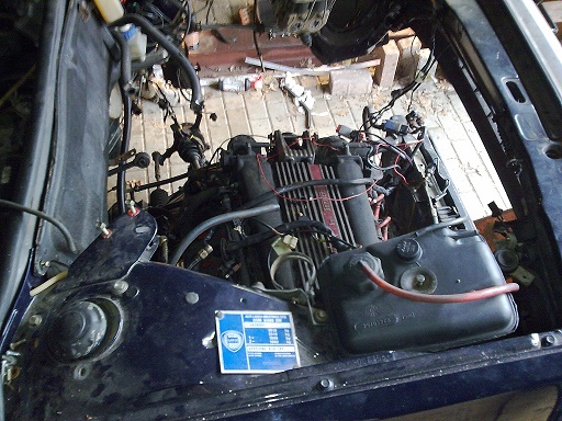

Ik heb de plannen gewijzigd. Ik ga voor de "ik krik de auto niet op" variant. Ik heb een dolly - karretje voor onder de voorkant op de kop getikt. Die ga ik gebruiken om de voorkant te ondersteunen. Ik verwijder de wielen, haal alles eraf dat nodig is (o.a. aandrijfas rechtsvoor) en wat hierboven benoemd wordt, ik ondersteun het blok en ik ga vervolgens de bak een stukje opzij zetten, net genoeg om het blok er langs te kunnen laten gaan. Dan hijs ik het blok er bovenuit. Ik heb namelijk een lier aan het plafond hangen.
Dan duw ik de auto op de dolly achteruit en laat het blok op de grond zakken. Vervolgens alles ombouwen naar het nieuwe blok (ziet er toch anders uit, ondermeer ander inlaat traject, geen EGR klep en meer) en dan laat ik hem er weer inzakken. Volgens mij redelijk eenvoudig en dan hoef ik het subframe niet te demonteren.
Wat ik niet weet nu: hoe zitten de motorsteunen vast onder het blok? Gewoon met bouten? Hoe is dit plan, uitvoerbaar? Ik reken op 8 a 10 uur sleutelen. Heerlijk!
En ja, ik heb helaas geen brug, anders wist ik het wel. Ik moet een beetje schipperen tussen mijn middelen en mogelijkheden. Maar dat zeg ik, ervaring zat.

Hoewel het de moeilijke weg is, denk ik wel dat het uitvoerbaar is. Ik weet niet of je genoeg ruimte hebt met de dynamo het eruit tillen. Die is van onderaf al vrij lastig te demonteren.
Ik heb nooit een motor uit een lybra gehaald. Wel nog deze week de koppeling gedaan van mijn lybra. Met brug 5 uur de bak uit en inbouwen en subframe eraf en erop. Dus 10 uur voor een complete motor verwacht ik minimaal wel. Gewoon lekker sleutelen en de tijd nemen.
De motor hangt samen met de bak als een geheel onder de auto. Net als bij de meeste. De bak zit met een steun aan het subframe midden onder, en een steun aan de carrosserie aan de zijkant. Deze moeten allebei los om de bak te verschuiven. Probleem is dat er zijdelings vrijwel geen ruimte is. De bak moet je naar onder kantelen door de motor te mee te kantelen. Dan is er ruimte om de bak zijdelings te verschuiven. Echter met het naar onder kantelen kom je het subframe weer tegen. Dus of je precies genoeg ruimte hebt om de bak vrij te maken van de motor met het subframe erop weet ik niet. Ik weet wel dat je de bak er niet helemaal uitkrijgt zonder het subframe te laten zakken.
Daarnaast moet je ook nog een de bak ergens op zien te leggen/hangen vrij van de motor. De bak hangt immers nergens meer aan vast. Misschien kun je hem deels op het subrame laten rusten.
De motor hangt dus aan de bak en is daarmee ondersteunt aan de bestuurderskant. Zodra je een baksteun los haalt, hangt de motor dus ook los aan die kant.
De motor moet dus al ondersteund zijn onder het carter voor je een steun los maakt.
Aan de bijrijderskant zit volgens mij eenzelfde motorsteun als de baksteun aan de bestuurderkant. Alles zit gewoon met bouten vast, en prima los te halen.
En dan nog de kantelsteun aan de bovenkant van de motor bij de veerpoot.
Gewoon alles goed ondersteunen en alvast de takel aan de motor vastmaken. Dan hangt de boel een beetje veilig met losschroeven.
