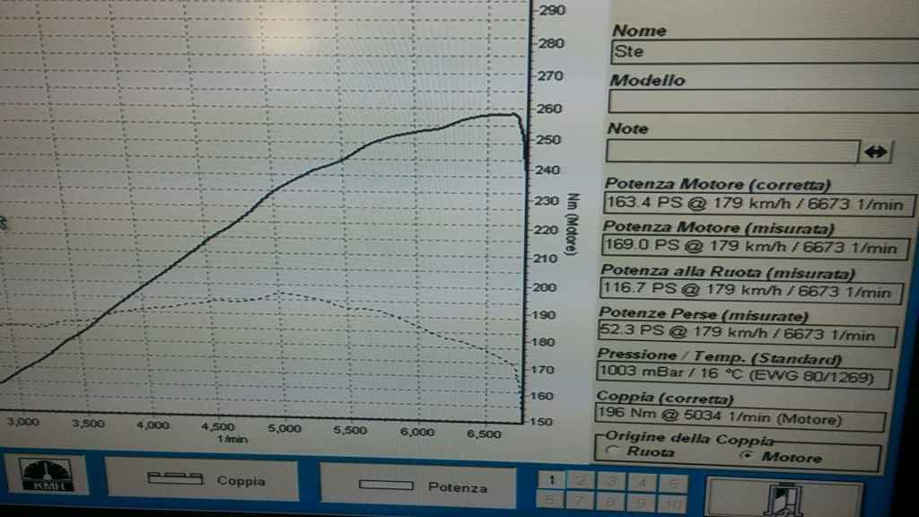

Salve a tutti. Tanti anni orsono, il meccanico che installo' l' iniezione elettronica della Delta hf sulla mia hpe modificò anche la fasatura degli alberi a camme di serie per regalarmi qualche cavallo in più. Il risultato c'è stato perché, da 135, i cavalli sono saliti a 169. Per la coppia massima, invece, è andato perduto un kgm a vantaggio però del tiro in alto ( 20 kgm a 5.000 g/m ). Sfortunatamente, in concomitanza con la nuova fasatura, è comparso un effetto che vorrei provare ad eliminare : con accelerazioni a piè leggero, il motore tartaglia nella fascia di giri compresa fra i 1.700 e i 2.000 con una diminuzione dell' accelerazione rispetto a quella sotto e sopra tale soglia . Si manifesta con tutte le marce folle compresa e giunge puntualissimo ; non sbaglia di un giro. Ho notato che maggiore è la pressione sul pedale del gas minore è l' intensità del sintomo, fino a non avvertirlo più con accelerazioni da medio-alte in su. Ho notato anche che il tartagliamento aumenta lievemente di intensità quando la pressione del carburante diminuisce ma, indipendentemente da quest' ultima, sotto i 1.700 e sopra i 2.000 il motore gira perfettamente. Tanti anni fa, questo sintomo non mi preoccupava perché avevo il piede pesante ma ora, vent' anni dopo, a cinquant' anni superati, guido in modo responsabile e vorrei provare ad eliminarlo perché mi infastidisce, soprattutto nella guida cittadina. Qualcuno mi può aiutare ? Ringrazio anticipatamente e porgo cordiali saluti a tutti. Stefano
