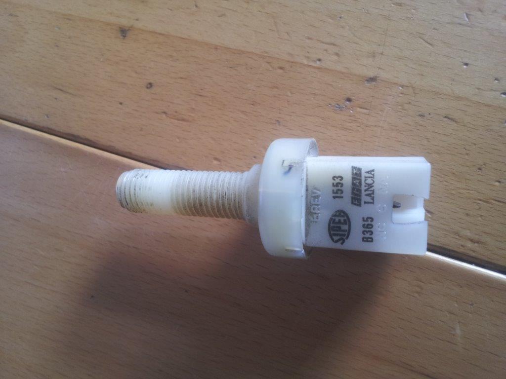

Der Bremslichtschalter an meinenm 3,0 ist nicht mehr der beste. Hersteller Sipea.
Der Fachhandel hatte für das Fahrzeug Hella gelistet, 6DF 007 361-001. Der Schalter passt zwar mechanisch, hat aber elektrisch keinen Umschalter, sondern nur einen Einzelkontakt. Somit kann die Kontrolleinheit im Armaturenbrett nicht korrekt angesteuert werden.
Das Problem kann man zwar durch Einbau eines Relais lösen, aber ich hätte lieber weniger Aufwand und einen wirklich passenden Schalter. Im Fachhandel sind solche 3-poligen Schalter auch gelistet (z.B. Ferrari), aber ledier derzeit nicht lieferbar.
Kennt jemand eine Alternative?

Ich kann Dir einen gebrauchten anbieten...

Hallo Rolf,
das ist er...

Exakt das Gesuchte!
Danke erst mal für die Mühe!
