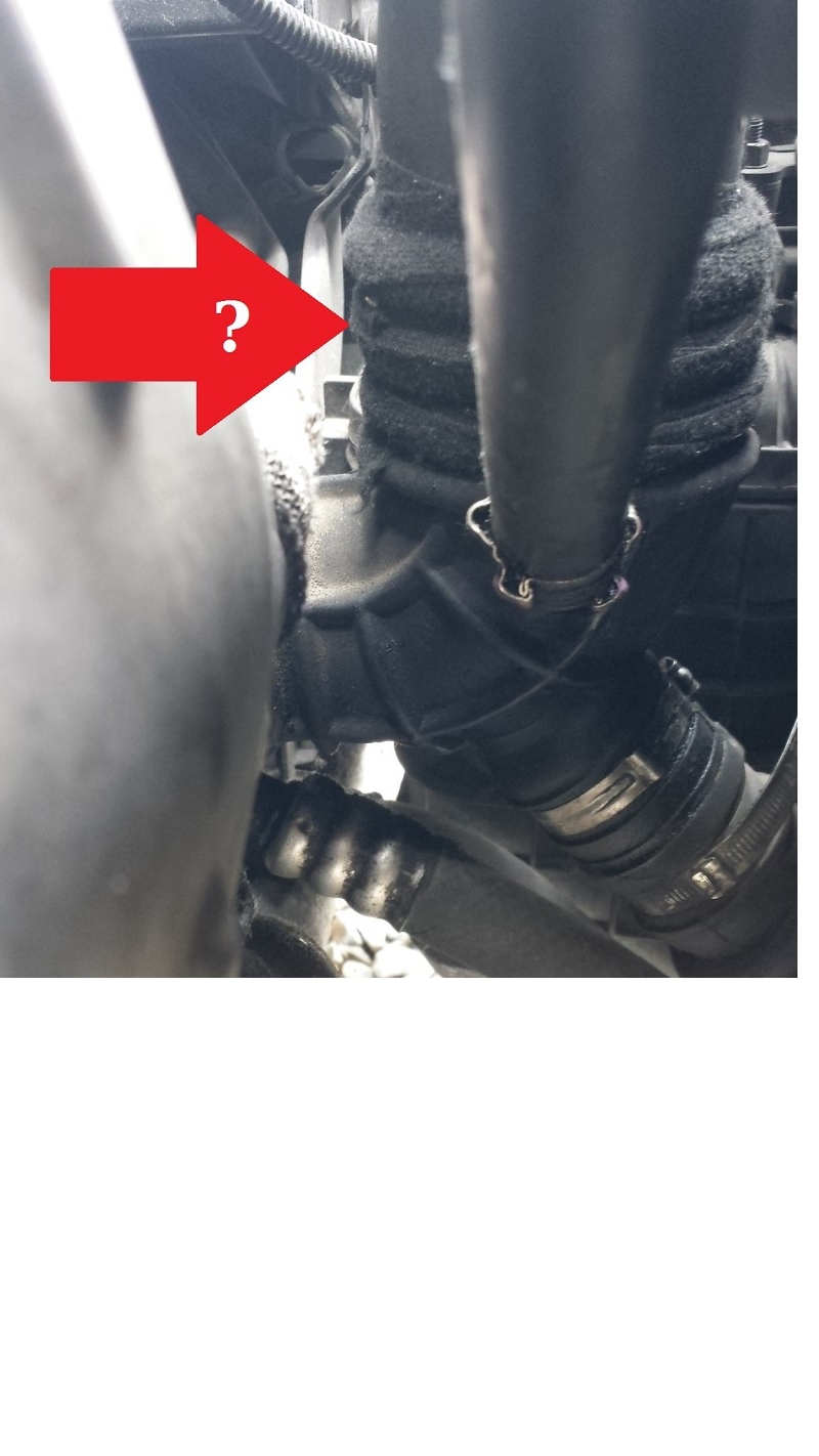

Lybra 1.9jtd del 2001 -> Errore avaria motore P0236
Provato a sistemare manicotto rotto (come da allegato), ma appena "affondo" ed arrivo a 3000giri, l'errore si ripresenta. Vorrei sostituire il manicotto incriminato (mi sembra la prova più semplice...).
Qualcuno conosce un link per l'acquisto oppure il nome e/o codice del manicotto in questione?

Secondo me il manicotto in questione non è causa del problema.
L'errore rileva una pressione errata dopo la turbina, la fessura è *prima*.
Al limite potrebbe esserci una differenza tra la massa d'aria misurata e quella prevista perché l'aria che entra nella fessura non passa per il debimetro.
Il problema principale di quella rottura è che entra aria non filtrata nella turbina.
7786249
Non è più in produzione, purtroppo.
Nei mesi scorsi mi se ne sono rotti due, e li ho trovati in demolizione. Ma ci vuole fortuna, è gomma vecchia e è difficile trovare dei manicotti ancora buoni.

Bene x il codice; ma se devo chiedere allo sfasciacarrozze, come si chiama il manicotto?

xfect! È lui....peccato che sia esaurito!

Prova con queste descrizioni:
"Il tubo flessibile che porta l'aria alla turbina"
"il tubo di alimentazione della turbina"
"il tubo che va dal filtro dell'aria alla turbina"

Se puo' esserti utile questo e' il contatto di uno dei miei fornitori:Autoricambi Rossetto (Pinerolo-To)0121-374090 mail rossettoricambi@gmail.com prova a chiamare a nome mio con codice e telaio della lybra penso che possa trovartelo e spedisce anche.

quello della 156 1.9 jtdm è uguale

Sai che codice ha? Riportalo, può essere utile a molti.
