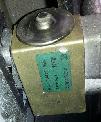

Met het wame weer is de airco in de Thesis (3.0 V6 van 2002) toch zeker belangrijk, alleen is daar een klein probleempje mee. Als de motor stationair draait werkt de airco goed, maar bij iets meer toeren stopt de koeling. Dus niet handig als je wilt rijden ;).
Volgens de specialist is dan het expansieventiel niet (helemaal) goed meer. Dus die moet vervangen worden, maar ik kan daar geen enkel onderdeelnummer van vinden, en ook blijkt bij diverse webshops (zoeken op kenteken) deze klep niet op voorraad...
Wie weet het artikelnummer van deze klep???

Navraag bij een andere garage leverde alleen twee onderdeelnummers op van de filter/droger en een drukklep, maar dus niet van de expansieklep....
Na het demonteren van de inlaat op het V6-blok heb ik een foto'tje kunnen maken van de expansieklep, maar de nummers daarop helpen nog niet erg ?tt?
Morgen Tuynder maar bellen, bedankt!

De plaatjes hielpen me wel op weg, maar de bewuste klep stond er niet op. Maar op deze wel. Nummer 6 is het.
