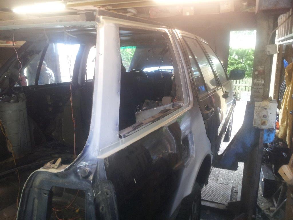

Ne ganze Menge:
-den vorderen Bereich der Schweller, wo die Schwachköpfe den Wagenheber oder die Bühnenarme ansetzen.
-die hinteren Schwellerendspitzen von der Naht um die Ecke hoch bis zu den Löchern der kurzen Zierleiste.
-das senkrechte Stehblech dahinter.
-den gesamten Bereich um die beiden ovalen Löcher.
-das hintere Radlaufende (großflächig), wo die Stossstange verschraubt wird.
-die Radläufe hinten (teilweise)
-ausserdem habe ich beide Wagenheberaufnahmen hinten neu und verstärkt angefertigt und im Hohlraum, wo sie angeschweisst sind, Verstärkungsbleche eingeschweisst
Und das alles beidseitig
Außerdem noch div. Kleinigkeiten
Gruss Volker

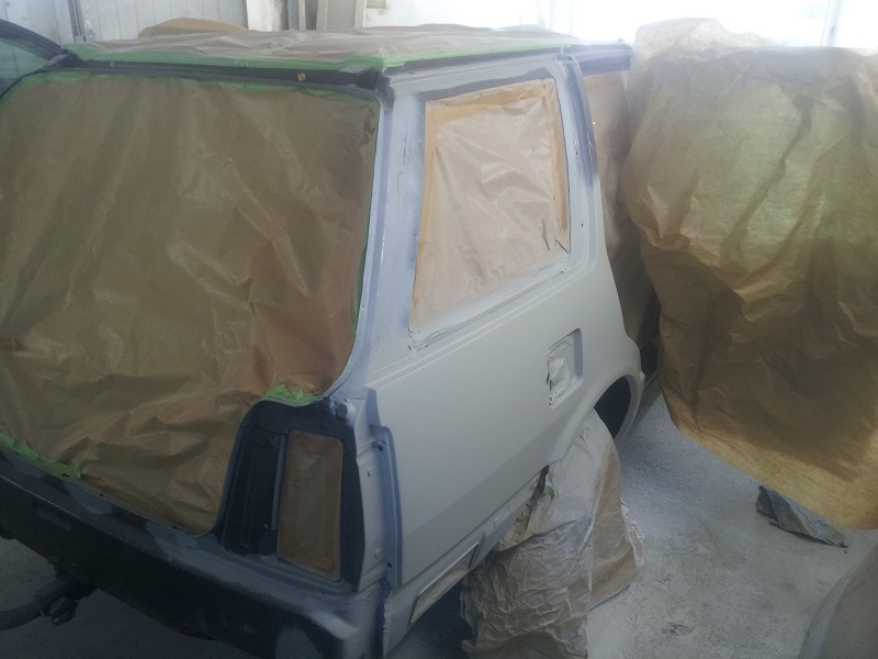

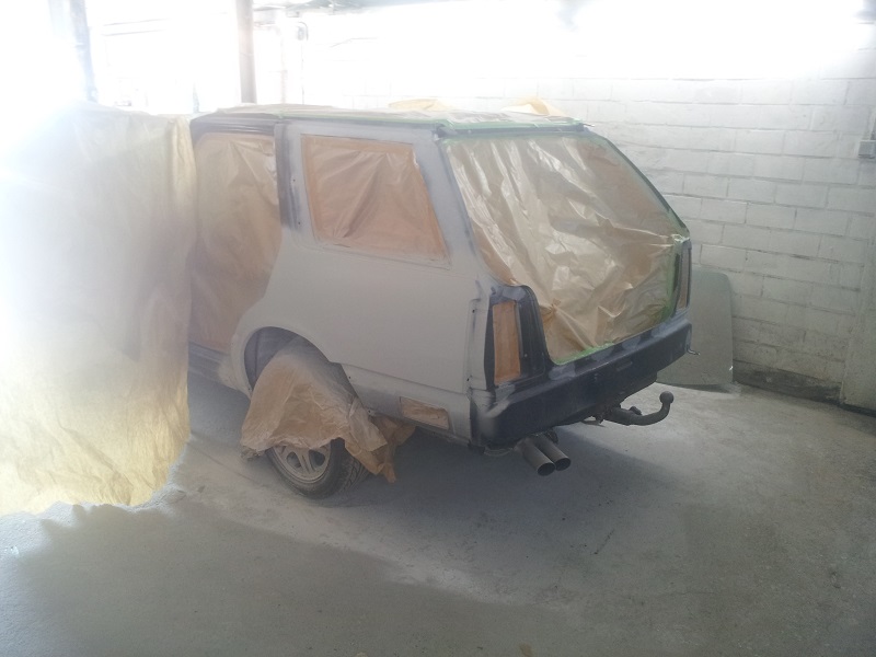

Es geht weiter...
So, er ist gefüllert. Heute wird er grundiert und lackiert und morgen hole ich ihn ab.
Dann wird zusammengebaut:)-D
