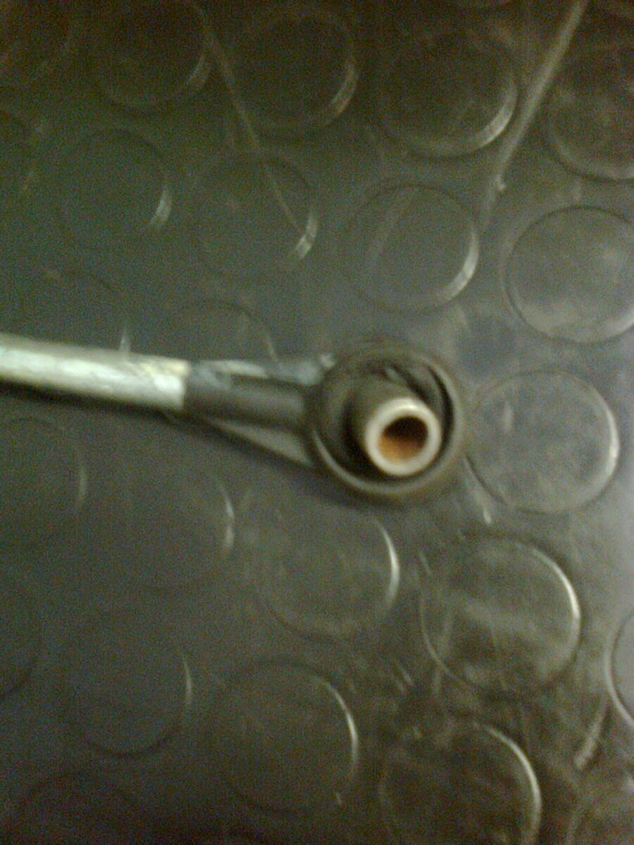

Bene,io oltre al kit frizione/volano farei con l'occasione il paraolio albero motore.
Se il pedale risulta piu' basso fai controllare la molla di richiamo e la pompa sotto il pedale,se non l'hai mai cambiata quasi certamente ha il silent-block rotto(vedi foto)
