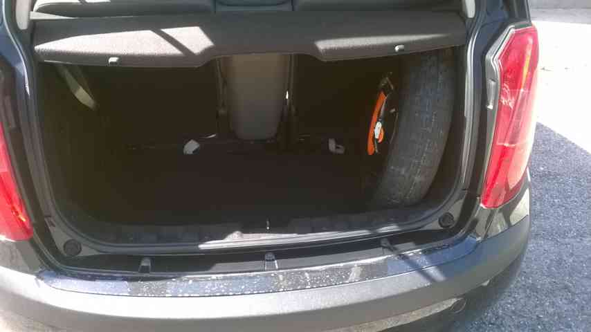

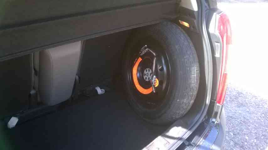

Il ruotino originale si puo' alloggiare messo in piedi sul lato destro del bagagliaio e viene fissato tramite due corde con fibbia autobloccante che trovi in ogni supermercato utilizzando il gancio che trovi nella parte bassa del bagagliaio.Occupa poco posto e se tagli una gomma torni a casa tranquillamente.Io ho fatto cosi'

DeltaHPE
Messaggi: 12157
Re: kit foratura o ruota di scorta?
Buono (tu)
warner
Messaggi: 21984
Soluzione ideale.(tu)
