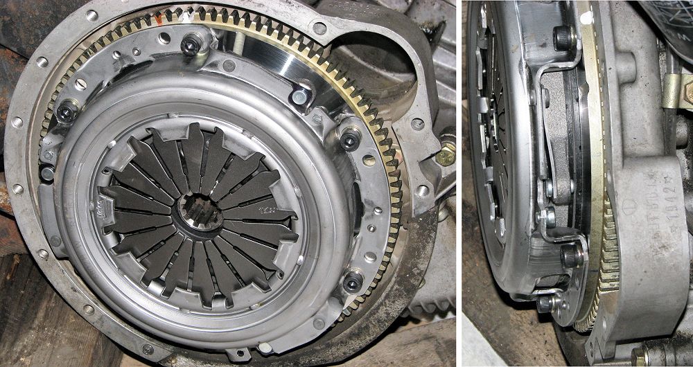

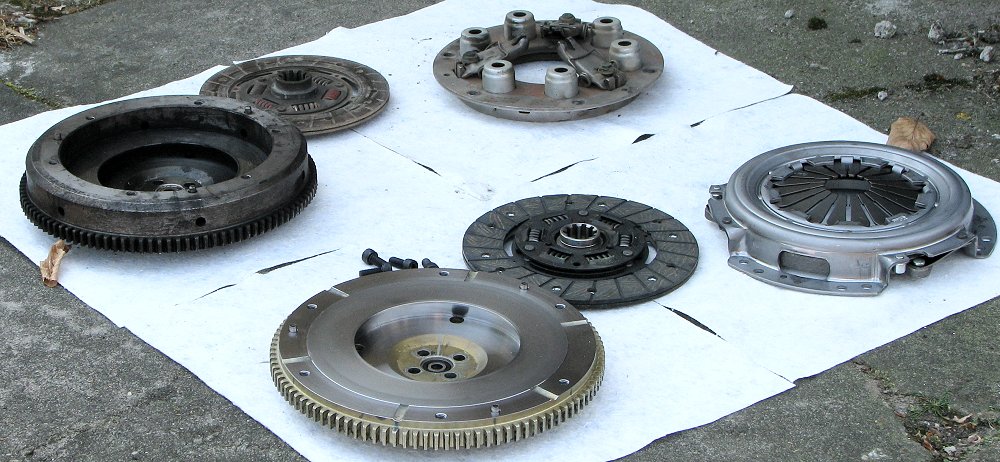

Een enkel keer kan het echter nodig zijn een aanpassing te doen. De 1100 en 1216 cc Fulvia's hebben een 180 mm lepel koppeling. Die 180 mm is aan de zeer krappe kant voor de 1216 cc motoren waardoor je al snel last hebt van een slippende koppeling. Daarbij komt dan nog dat nieuwe drukgroepen en 180 mm frictie platen moeilijk te krijgen zijn. Al met al aanleiding om het vliegwiel aan te passen voor montage van een 200 mm diafragma koppeling. Zie de foto's.
Het vliegwiel is flink lichter. Daar merk je gelukkig niks van. De dikte van het vliegwiel is nu 21 mm. De druktafel steekt 0,5 mm uit boven het montage vlak. Ik gebruik het druklager van een S2 Fulvia.

- mounted.jpg (144.64 KiB) Viewed 1192 times
- side-by-side.jpg (103.96 KiB) Viewed 1192 times
- old-and-new.jpg (134.01 KiB) Viewed 1192 times

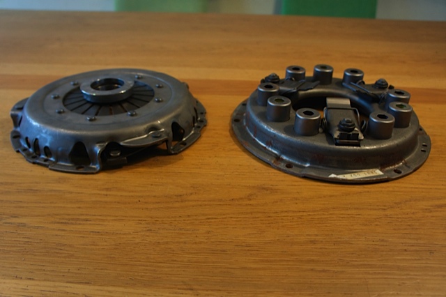

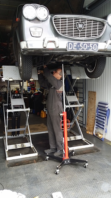

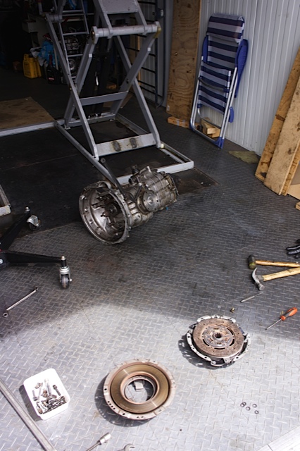

Vanwege nog steeds 'clutch judder' bij warme motor heb ik de drukgroep van mijn flavia vervangen door een drukgroep met lamellen. Ik had nog nieuwe koppelingsplaat liggen (op ebay gekocht in doos met opdruk 'flavia'). Maar guess what? Heeft een veel kleiner hart. Lag al 2 jaar op de plank dus terugsturen heeft niet zoveel zin meer. Jammer. De diameter is wel goed. Ik heb de weinig gesleten oude plaat er maar weer in gestopt. De auto koppelt nu heel licht, maar helaas: nog steeds enig schudden bij optrekken. Even moed verzamelen om de operatie opnieuw uit te voeren met een nieuwe koppelingsplaat?
