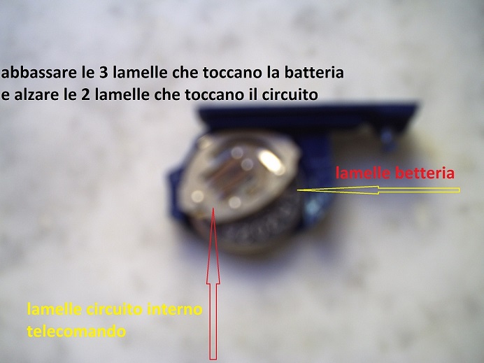

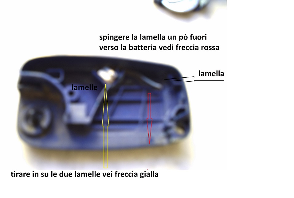

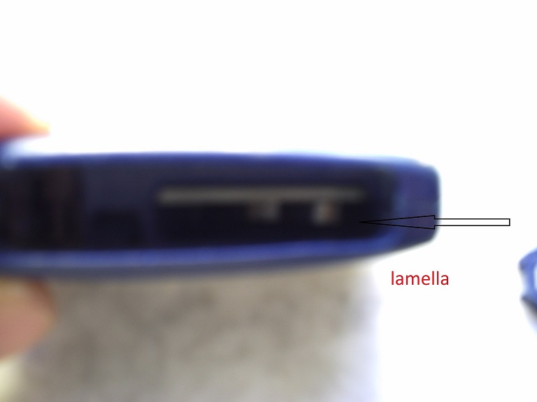

a volte possono essere le lamelle del telecomando della chiave , che chiave hai a scudo ho a scatto , se e a scatto vedi allegati ,
se e a scudo qualcun'altro di noi ti dira come vedere le lamelle di quella chiave.......
