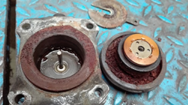

alzata l'auto sul ponte per vedere perdite si accorgono che le ruote posteriori erano bloccate
smontato le ganasce e aperto un cilindretto (vedi foto )
a questo punto il problema era rigenerare tutti e 4 i cilindretti , senza esperienza e vedere che forse dentro erano rigati
grande decisione , telefonate a Vecchia Guardia , ho deciso e presi nuovi , anche per il fatto che e' roba che ha lavorato per 48 anni ..
arrivati , rimontato il tutto , spurgato il circuito ora l',auto frena bene anche se il pedale ha ancora la corsa un po' lunga , ma inchioda ..
Abbiamo pianificato a fine stagione , pasticche nuove per tutte e 4 le ruote , verifica dei cilindretti anteriori che non sono identici ai posteriori (?)
e l'auto deve inchiodare ...

- cilindrettoa.jpg (82.91 KiB) Visto 502 volte

innanzitutto i cilindretti anteriori sono diversi da quelli posteriori.
Per quanto concerne la revisione dei cilindretti opterei invece per la sostituzione con materiale di nuova produzione. I cilindretti anteriori, anni fa, li acquistai in Inghilterra, ti allego il link che avevo utilizzato per l'acquisto dei cilindretti anteriori.

Ciao Gianni,
Concordo con Michele, i cilindretti in teoria si potrebbero revisionare ma oggi, se vuoi un lavoro fatto a regola d'arte, non è economicamente conveniente. Inoltre, per gli anteriori, evita i cilindretti "camiciati" ("sleeved").

Li avevo anch'io bloccati quelli dietro, soluzione cambiati completamente!
