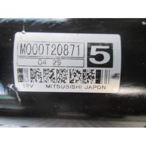

Innanzi tutto grazie Virgilio per la risposta sei sempre molto gentile e disponibile,
proverò a controllare da sopra se si vede l'etichetta del motorino intanto ho trovato una foto su internet di un pezzo usato con questo codice M000T20871 mitsubishi per Phedra 2.2 jtd anni 2004-2008 dovrebbe essere questo.

- etichetta motorino avviamento phedra 2.2 jtd anni 2002-2008.jpg (22.73 KiB) Visto 427 volte

Re: Motorino avviamento per Phedra 2.2 jtd 94kw del 04/2003 motore 4HW
Il codice dovrebbe vedersi abbastanza bene guardando il motorino.
Io l'ho trovato osservando da sopra, a cofano aperto, con l'aiuto di una torcia.
