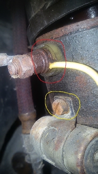

Re: informazione
Questa è la foto che ho scattato prima di smontare il vecchio:
In giallo è cerchiata l'unica vite con la quale è ancorato il condensatore al corpo dello spinterogeno, in rosso la boccolina isolante in plastica che io ho rimosso (togliendo anche il dado che sta all'interno, lato puntine) per evidenti problemi di ossidazione dei contatti che ho accuratamente ripulito.
Il cavo del condensatore è quello giallo in primo piano.

Re: informazione
Ti ringrazio ancora, per la foto dimostrativa .
Proverò a sostituire il condensatore, lavorando da sopra, " non è molto facile togliere la vite che ferma il condensatore allo spinterogeno", in quanto rimane dietro e non si riesce a vedere bene.
Comunque ci proverò.
