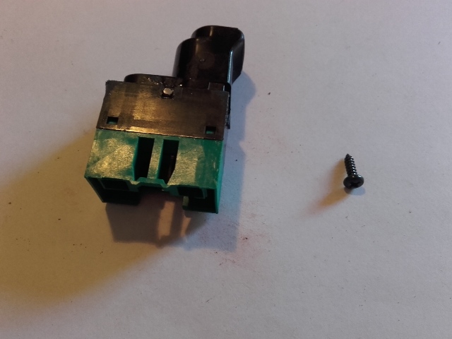

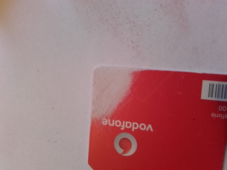

De raamschakelaar aan de bestuurderskant was afgebroken bij de nieuwe Dame. Ik had op de Griekse site iets gezien over de reparatie. Dit ben ik op mijn manier gaan toepassen. Wat heb je daar voor nodig? Een stuk zacht plastic. Ik heb een oude telefoonkaart genomen en opgeschuurd, schuurpapier dus. Een boortje van 1,5 mm. Een klein schroefje. Een zijkniptang om de kop af te knippen. En een vijl om e.a. glad te vijlen. Op de bijgevoegde foto's kun je zien hoe het gedaan is. Het is wel een friemelwerkje waar je rustig voor moet gaan zitten. !tt!
