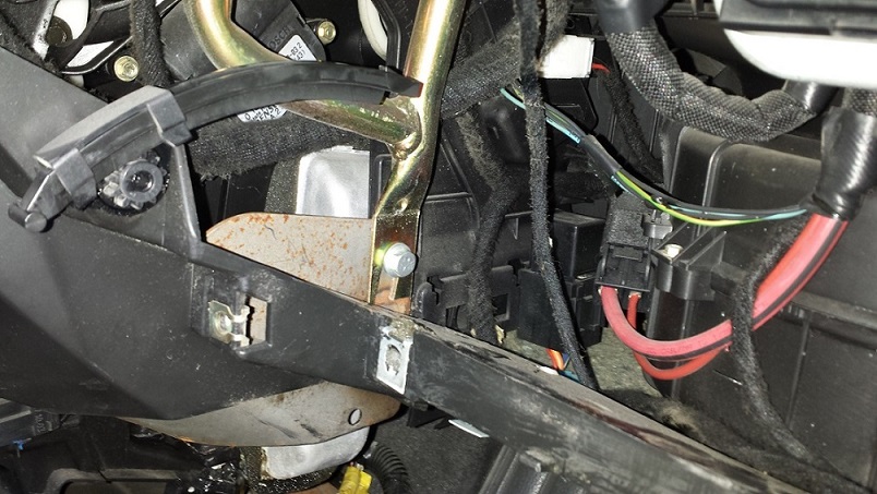

purtroppo il problema si è ripresentato più volte, non posso far altro che smontare e controllare, per caso ce qualche guida un poco dettagliata per smontare il cassetto portaoggetti e arrivare alla ventola senza fare casini ?
giu
Messaggi: 4000
Re: problema clima
Messaggio da leggere da giu »
m4stro , guarda sul sito di Elettriko li ci dovrebbe essere qualcosa sullo smontaggio del cassettino ,
ma poi per smontarla devi sempre abbassarti sotto e guardare su e vedi le viti una volta tolta la
scatoletta nera al suo interno ce la ventola..........;)
se ti può servire vedi allegato e dove ci sono i fili rossi grossi e la parte nera dove ce al suo interno la ventola ..........;)
