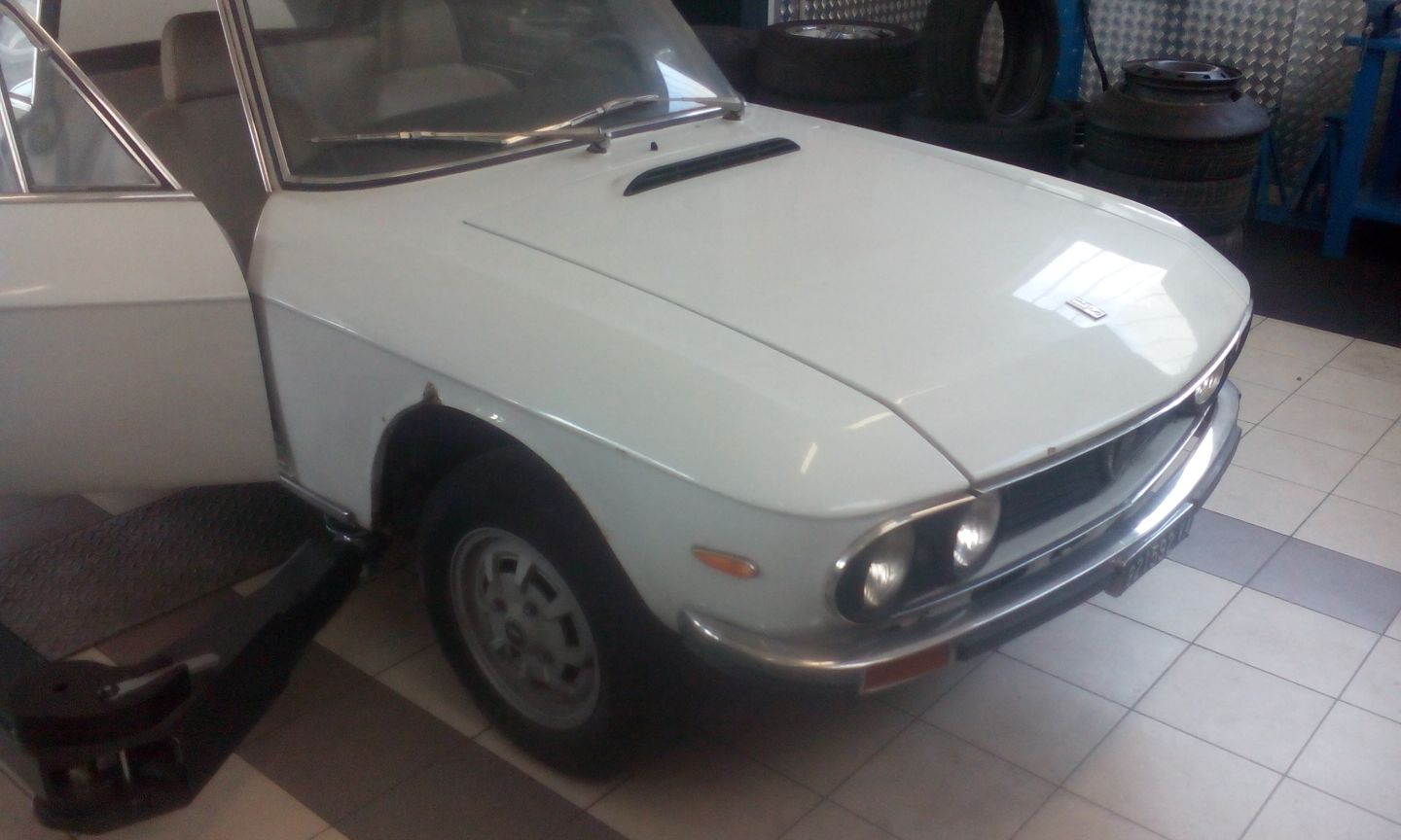

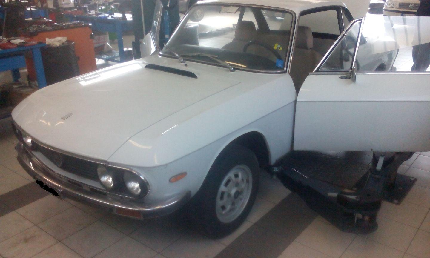

Sono un ragazzo che lavora a Torino e che ha avuto l'incarico da parte del proprio padre di cercare di riparare la sua mitica Lancia Fulvia 3^ serie anno ' 74 di cui proverò a postare alcune foto.
L' auto, dopo aver passato la bellezza di oltre vent'anni ferma, (credetemi per questa scelta mio padre è stato ripetutamente insultato) si trova in uno stato dignitoso, anche perchè è sempre stata al coperto.
Dopo aver praticamente rifatto l'intero pianale ridotto davvero male, siamo passati al motore e qui mi sono reso conto dei prezzi assai salati dei vari rivenditori di zona.
Se qualcuno avesse dei consigli, suggerimenti o qualsiasi forma di aiuto su come ottenere dei buoni risultati per avere una Fulvia di nuovo rombante e marciante gli sarei davvero grato dato che per il sottoscritto questo è un mondo completamente nuovo,
Grazie anticipatamente a tutti da Alessandro.

Visto che sto'nel sito Lancia Cafe' mi presento , Maimone: allora secondo me visto che la vettura sta ancora abbastanza bene per quello che vedo dalle tue foto io ti propongo un bel bagno con Ferox ed alcoll in proporzione 1 a 3 neli scatolati e nei punti piu' nascosti , attento alla vernice che potrebbe macchiarsi prima del trattamento potresti cerarla con la pistola a spruzzo come facevano per le vetture nuove lasciate sui piazzali per la vendita. Forse interromperesti il proseguio della ruggine dall'interno poi quando il Ferox e' ben asciutto e si e' plastificato lo bagnerei con olio grafitato ogni anno coprendo i dischi e le pinze freni per ovvi motivi Ti ritrovo sul sito Fulvia Ciao Maimone.
