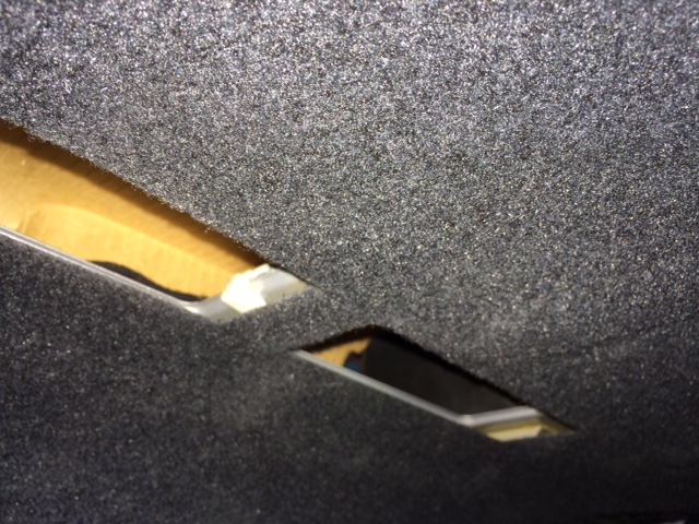

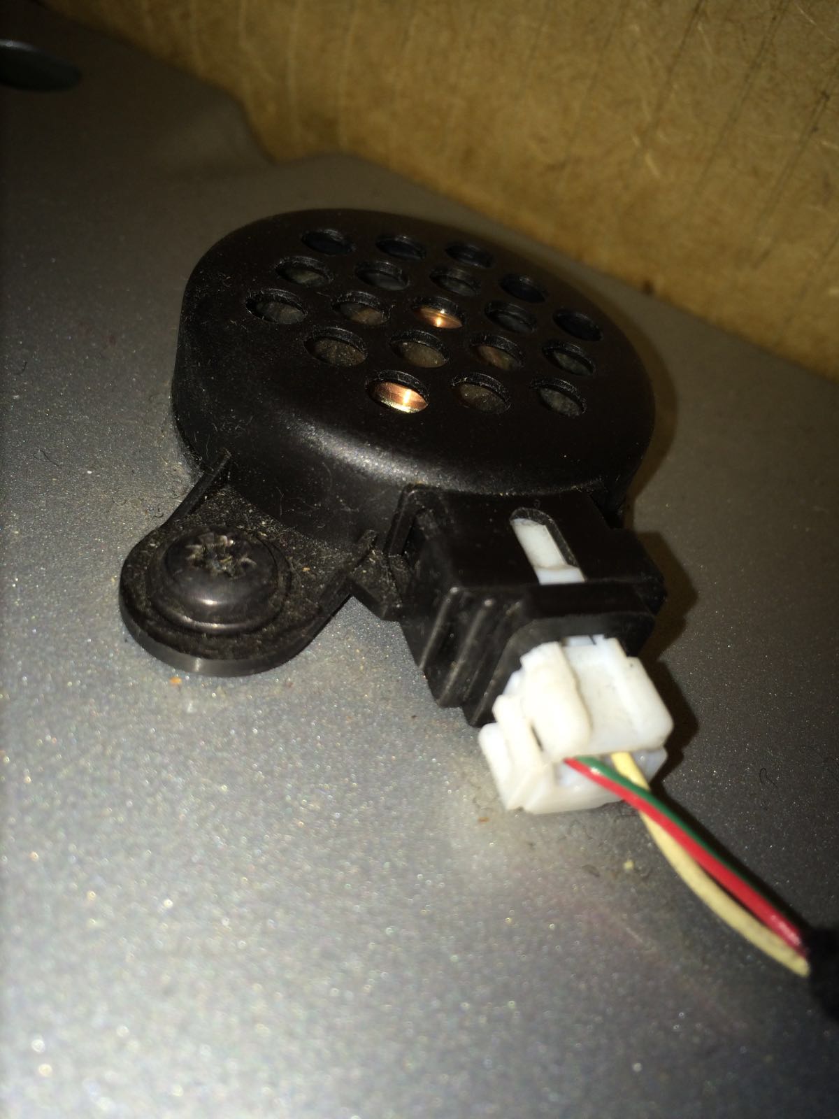

Ciao amico del forum, malgrado le tue affermazioni, vorrei chiamarti così. Perché il forum è fatto da un gruppo di amici che a tempo perso, si aiutano. E posso garantirti che è così. Quindi, ti prego, abbi un po' di pazienza e vedrai che troverai piano piano tutte le soluzioni di cui avrai bisogno. In ogni caso ti allego due foto: la prima è quella del punto in cui è situato il cicalino, la seconda è il cicalino stesso. Non devi fare altro che sederti dentro al baule e all'incirca dove c'è l'altoparlante di sinistra, quindi lato guida, trovi quella feritoia, che nella foto è gialla, dove all'interno c'è il cicalino.
- image.jpeg (166.69 KiB) Visto 777 volte
- image.jpeg (169.21 KiB) Visto 777 volte
Re: problemi vari nuova thesis
La posizione esatta del Cicalino posteriore sensori parcheggio è sotto la cappelliera , due sono le strade da percorrere per raggiungerlo , 1) dal vano baule sotto la cappelliera ci sono due fori a mezzaluna nella lamiera che servono per gli sfiati dei subwofwer) , da quello lato guida e quindi sx ,infilando la mano sul lato destro si toccano i cavi con le dita e con il tatto si raggiunge il cicalino , risulta comlesso ma fattibile cun un ferretto ad uncino poter premere verso il basso il fermetto per sganciare lo spinotto lasciando morire il cicalino rotto per sostituirlo con uno nuovo fissandolo accanto con del biadesivo . , 2) soluzione piu laboriosa consiste nello smontare il divano posteriore , i due cuscini airbag laterali (schienale), schienale completo , i due fianchetti laterali del sottotetto ai lati della cappelliera , e la cappelliera , per ritrovare il cicalino fissato con due viti sulla lamiera in piano sul lato quasi centrale dei due fori che danno nel baule. Buona Giornata a tutti ......
Risposta esatta!
