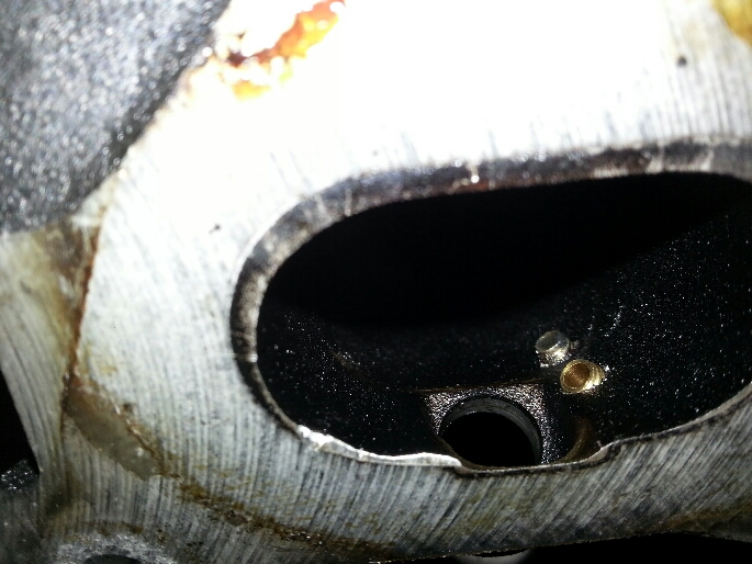

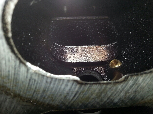

Nel fare l'impianto GPL o Metano la posizione dell'ugello sul collettore di aspirazione è cruciale!
A me è successo che l'installatore ha fatto i fori senza smontare il collettore (e fin qui posso capirlo perché io l'ho smontato ed è un lavoraccio!!) Ma senza sapere la posizione della paletta purtroppo ha fatto i fori in modo che in una delle due condizioni di funzionamento (quella "coppia") l'ugello era ostruito dalla paletta con conseguente malfunzionamento a gas in quella condizione.. per ovviare avevo settato il sistema sul funzionamento fisso in condizione "potenza" ma mi dispiaceva non poter sfruttare al 100% le potenzialità del sistema di alimentazione.. quindi ho deciso di andare a fondo e devo dire che la LOVATO è stata molto professionale inviando un tecnico (Stefano) molto in gamba che ha fatto nuovi fori in una posizione "limite" proprio a ridosso dell'ingresso cilindro e fuori dall'ingombro della paletta del V.I.S. con il risultato che il funzionamento a GPL è diventato regolare e il problema si è risolto!! :-D
Quindi occhio quando fate fare i fori..!!!
Allego foto con le due posizioni sia esterno che interno collettore!
