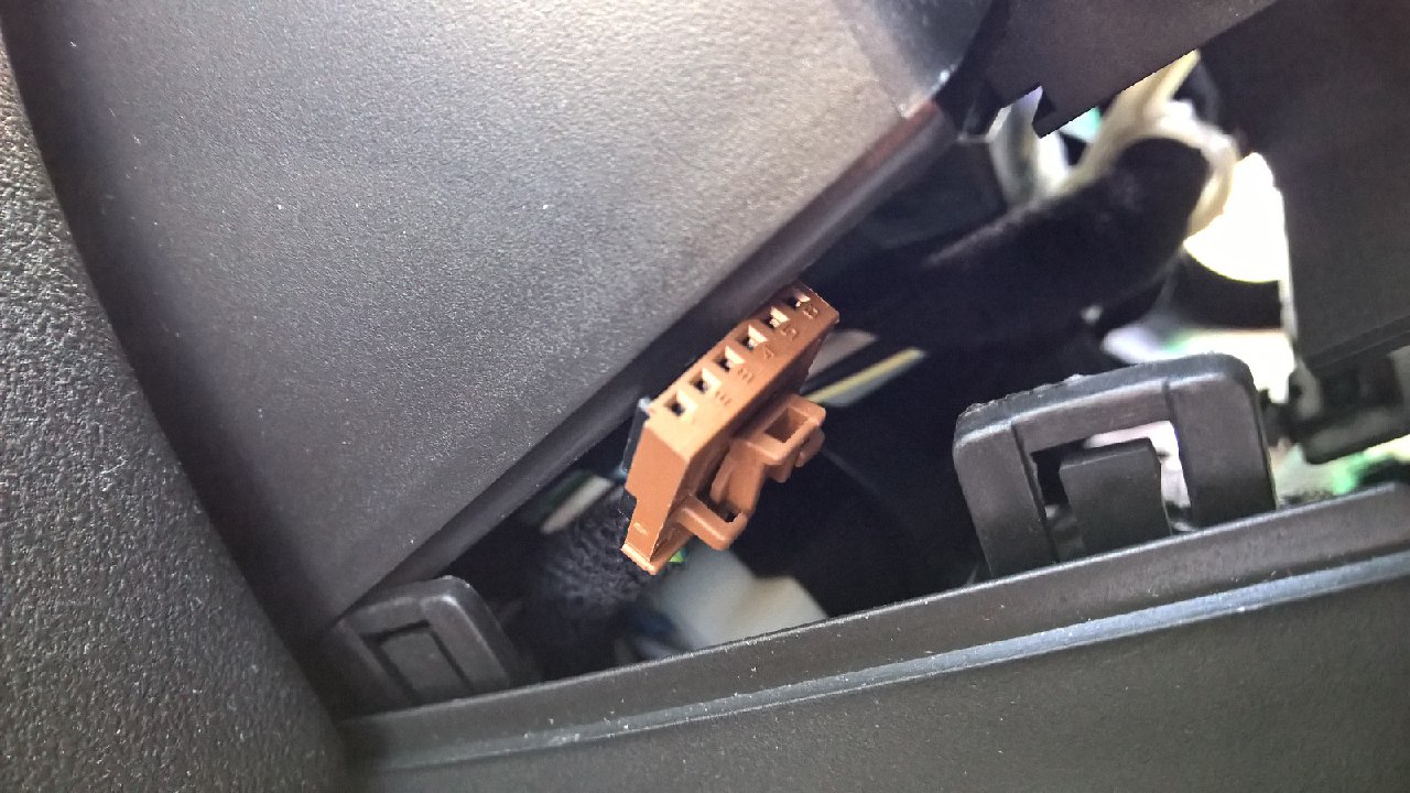

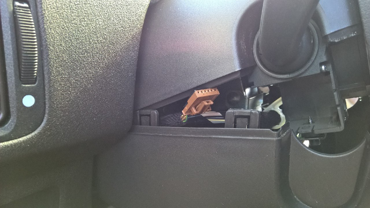

Buongiorno ragazzi, ho aperto per vedere se c'era lo spinotto e ho trovato libero quello in foto, mi confermate che è quello per il cruise? Se è quello procedo all'acquisto, fatemi sapere!

Re: Montaggio cruise Musa - foto e istruzioni
.... vado a memoria (di alcuni anni fa...) mi pare proprio quello
Ciao, ti confermo che lo spinotto è quello, l'ho montato oggi, veramente 5 minuti, l'unica cosa più lunga e togliere e rimettere la vite a stella sul devio luci dei fari.
Appena montato non funziona, ma basta fare pochissimi metri con l'auto e si attiva.
confermo che bisogna far muovere l'auto, mi pare che debba superare i 20km/h e si attiva
